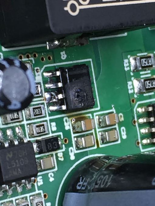

看起来正极侧的 FET 被熔断(芯片中有孔)。
是否有人可以告诉我应该去哪里?  (Ramkumar S?)

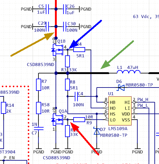

    根据您的描述、故障似乎不是由高 VDS 导致的。 您的栅极驱动器是否也会在 MOSFET 故障期间发生故障? 如果是这样、可能是由于栅极驱动器首先发生故障并导致 FET 烧断。 这可能是由于布局不理想而导致的。 我假设原理图未更改、您正在使用原始原理图中的所有组件。 R8和 D7是保护栅极驱动器的关键组件。 D7应非常靠近栅极驱动器。

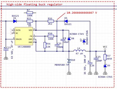

    UCC28880DR 的原理图唯一区别 是:
    我将 R15更改为10K  这是因为芯片并不总是启动、并且当它启动时、R15的值不重要、因为 D5
    阻塞。
    对于 D8,我有一个5v1齐纳二极管 (UCC28880工作电压为5V,导通阈值 为3.92V)
     我怀疑5v1齐纳二极管必须是5V6 、但我不明白为什么这么做是不通风的。
    Rob
    您好 Salil、
    我想我们几乎有了正确的解决方案
    检查自举电源是个好主意、肯定有问题、10V 电压仍然不稳定。
    我将 R15从10K 电阻器恢复到100K、我添加了一些二极管、将5.1V 齐纳二极管恢复 到5.6V、因此我使用原始原理图。
    但它仍然无法正常工作。
    当我将电源电压提高到22V 时、我有一个清晰的10V VCC。 当我将电压降低至21V 时、VCC 跳至16V
    这对司机来说太多了(但我永远不会丢失一个?)
    然后、当负载打开 VCC 时、我将电源转至0V VCC 跳转至~11V EN、跳转至稳定的6、6V。
    因此 、PCBA 的这一部分似乎是错误的。

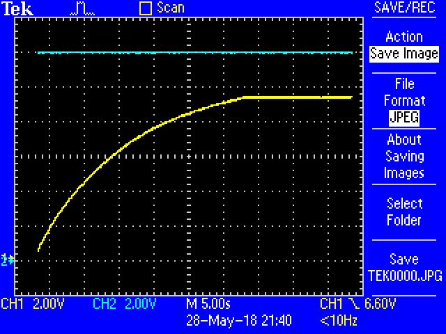

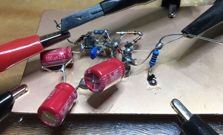

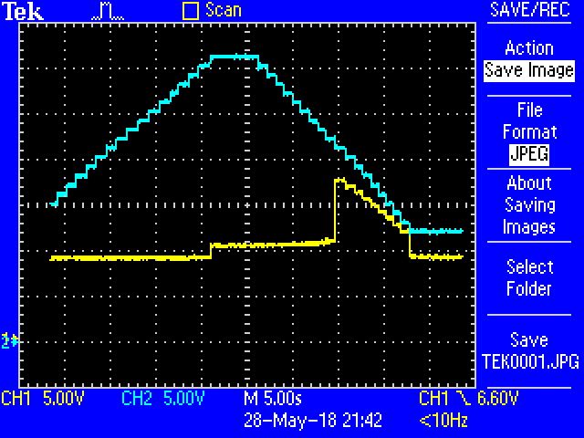

    我构建了高侧浮动降压稳压器、以检查问题出在哪里。 测量值与 PCBA 上的测量值完全相同
    (5V/DIV)

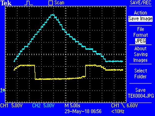

    这是当 我连接12V 电源时的启动、结束电压为9V (D9电压)
    这是从15V 到31V 和 31V 到12V 的起点、 您可以看到 U5 (UCC28880D)在30V 时打开。
    从22V 到21V 的阶跃、VCC 几乎为16V、这对于驱动器(U1)而言是高电平(建议工作电压为14V)
    但绝对最大值为18V、因此驱动器保持正常。 但 我认为、快速变化可能会导致 FET 出现故障。
    连接电源后、电压保持稳定、但使用太阳能电池板时、电压可能会更加不稳定。
    我还在稳压器上使用220R 负载进行测试:
    (5V/div)
    电压超过22V 时、输出变为5V。 对于22V 面板、这可以工作、但220R 的负载会很高。
    在输出端使用470R 电阻器时、电压再次变为高电平。
    Rob
    尊敬的 Rob:
    这可能是一个问题。 请尝试使用外部偏置电源、以查看这是否是真正的问题。 如果它解决了问题、我们可以考虑将不同的器件用于辅助器件。 电压。
    Salil

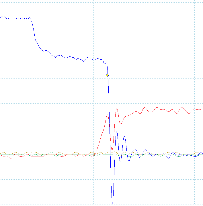

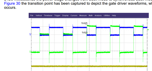

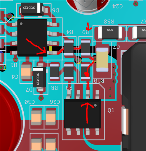

    "升压"栅极信号看起来很好、但随着电荷的增加、下 FET 的栅极看起来更糟。 我认为布局布线是否正常?
    铲斗设置:50ns 和5V/div (未连接棕色和绿色通道
    红线是下 FET 的栅极(通过充电实现主开关 FET)
    这是一幅很好的布局图:
    有什么想法、我怎么做?
    如果我将栅极信号与 TIDA-00476数据表进行比较、它看起来是一样的(如果我使用相同的时基):
    尊敬的 Rob:
    栅极波形没有严重问题。 栅极驱动路径中存在一些电感;可能是由于走线较薄。 但它不够高、无法导致开关问题。 否则、在充电期间故障的几率会更高。 很明显、在充电结束时会发生一些错误开关。 请检查电流感测是否正常工作。 电流感测信息用于确定充电结束。

    您好 Salil、
    感谢您的耐心等待、
    为了进行测量、我必须将一些细线连接到栅极、以便也具有一些电感。
    在下一个布局中、我尝试使用尽可能厚的布线。
    现在、我可以进行电流测量、但我要做一些额外的检查。
