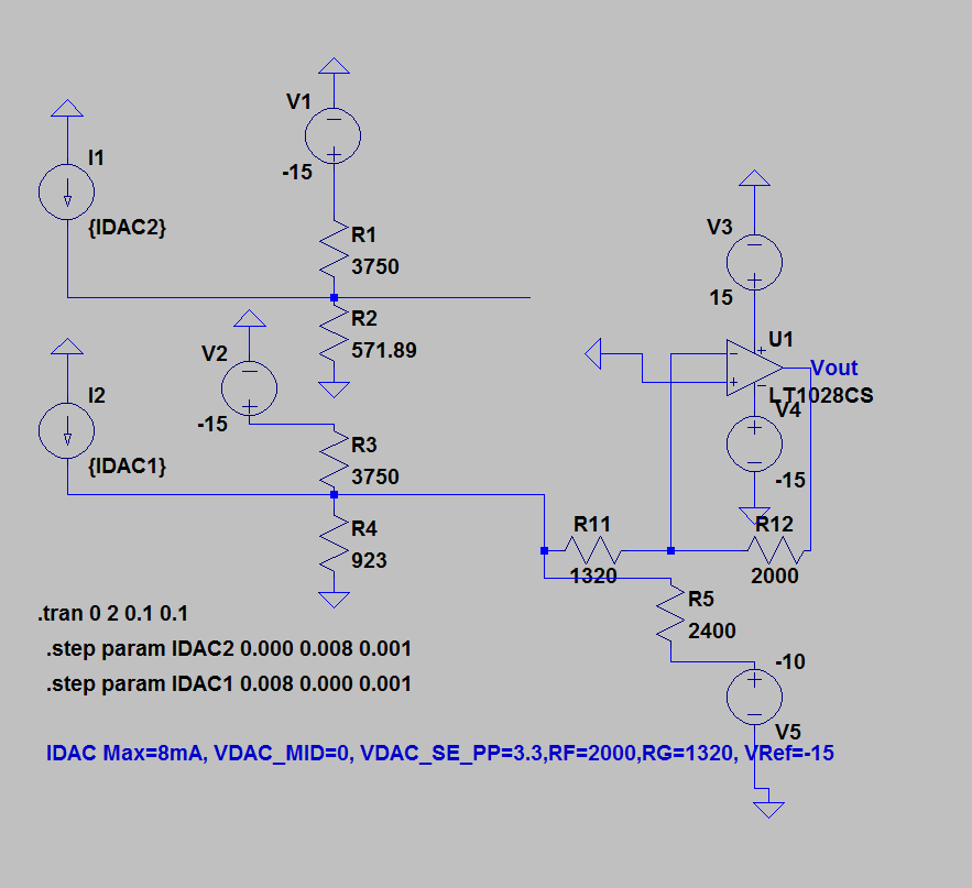

设计:
我想构建一个 DAC 电路、使我能够使用差分隔离放大器驱动以下端级 PA78DK。
我还没有找到一个,但我找不到一个。
因此、我想使用以下组件 ADS9102或一个由微处理器通过 SPI 驱动的模拟德州仪器(TI) DDS 波形发生器。
根据 ADS9102中的假设、我开始寻找一个 DAC 连接到差分放大器 PFS、
我找到了一些 PDF、但在 SLYT342360,368和相关的 Excel 工作表中、我有一些不清楚的地方。
以下是请求的值:VDAC_MID、IDAC_max、VDAC_SE_PP 和 Vref (能否使用来自 DDS 的 Vref?)
您能告诉我 PDF 和 Excel 工作表中 VDAC_MID、IDAC、VDAC_SE 和 Vref 的这些值之间的关系吗?
它们的功能是什么?
非常感谢您对此进行深入研究。
Bastiaane2e.ti.com/.../DAC_5F00_Source_5F00_to_5F00_Op_5F00_Amp_5F00_Wksht.xlse2e.ti.com/.../DAC_5F00_Source_5F00_to_5F00_Op_5F00_Amp_5F00_No_5F00_Filter.TSC

    现在有几个问题、我在 LTSPICE 中模拟了一个仿真电路以检查其功能。
    我想调整电路、以便从2个电流 DAC 获得3.3V 电压。 在输出上、放大器将其放大为0...5V 信号。
    在这种情况下、哪种放大器最合适? 低噪声、低温度漂移和长期稳定性?
