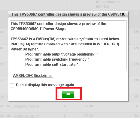

TPS53667是多相控制器。
我无法更改所有相位的电感器值。 因为当我更改一个电感器值时、另一个电感器值会返回默认值。
您能解决这个问题吗?
Kohei Sasaki
    您好、Kohei、
    我们没有在 Webench 上观察到此问题。
    请找到以下更改电感器值的步骤。
    a.转至 BOM 并点击 L1的"Select alternate part" 、如下所示。
    b.我们看到一个选项卡、您可以在其中选择不同的电感器值。 请单击"选择"选项、以所需的值为准、如下所示。
    c.您会看到一个弹出窗口,只需单击 OK (确定),如下所示。
    d.现在、您已为 L1选择不同的电感值。 针对 L2、L3等选择不同的电感器值、重复上述 a 至 d 的步骤
    如果您有任何疑问、请告诉我?

    1.您是否在每次电感器更改后更新设计? 请不要在每次选择 BOM 后单击"更新"按钮。 下面是 FYR 的快照。
