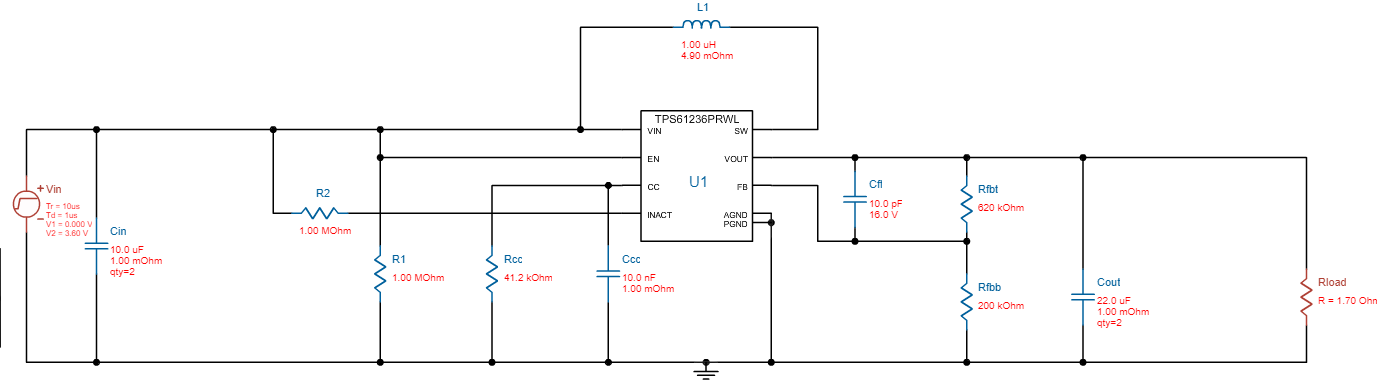

我想根据  我的项目要求测试 IC TPS61236P,而我对参考设计进行仿真时,它在仿真窗口中显示了原理图,其中没有负载连接,也有电流源连接到它。 而实际原理图具有负载、如附件图像1所示。
所以问题是在仿真过程中、我得到的 IRload 等于电流源值、但是如果我复制同一个设计并对其进行仿真、那么图形会显示负载上的电流为0.25A。
为什么参考设计显示电流源代替负载??
    您好、Sneha、
    对于启动测试台、我们使用电阻负载;对于稳态测试、测试台电流源用作负载。
    如果要在原理图中使用 Rload 作为负载,请尝试模拟启动 testbench/2step-startBench。
    请参阅下图以了解不同的测试台。

    您好、Atul、
    在复制的设计中、没有选项可以选择仿真类型、如附件中所示。

    您好、Sneha、
    似乎您在 WEBENCH 中使用了"编辑"功能。 当前没有用于为编辑后的原理图模拟不同测试台的选项。
    您只能使用编辑功能来模拟"启动"测试台。
