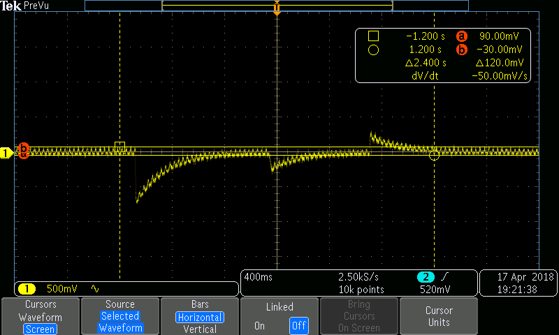

    您好、Luis、
    请查找波形。
    此负载电阻器是像红外 LED 一样打开和关闭、还是直流负载?
    我尝试了直流负载和通过插入电阻器。 两者都存在冻结问题。

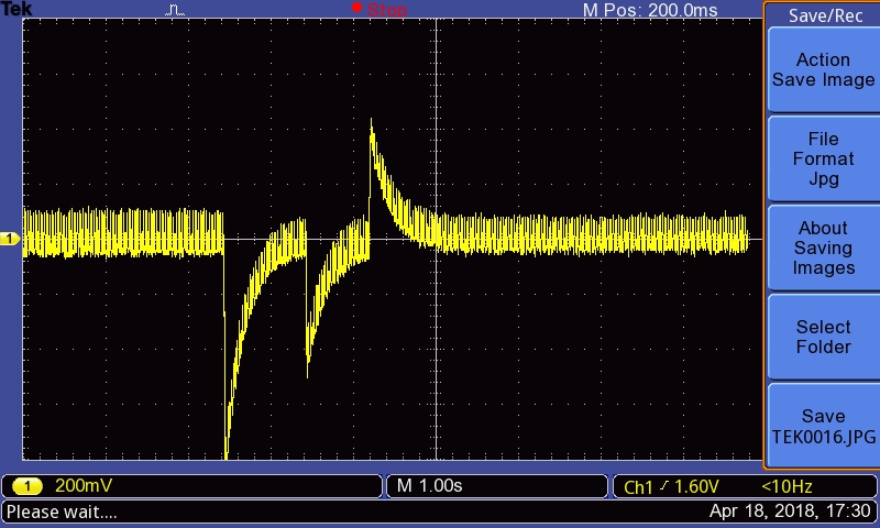

    您好、Rohith、
    C55上的电压纹波太大、无法使链路正常运行。 根据视觉近似、您的电压纹波与成像仪帧速率(30fps)相关、大约为+/-200mV 或400mVpp、在 LED 开启期间甚至更大。 这就是导致视频中断的原因。 链路(C55两端)上的目标纹波应约为50mV、100mVpp。
    为了实现这一点、红外 LED 负载需要具有更大的大容量去耦电容、PoC 网络和红外 LED 之间需要具有更大的电感。 快速测试可以将4.7uH 电感器替换为100uH 电感器。 请注意、直流压降对于3.3V 电源来说不是太大。 如果可能、也要将 C69大幅增加到220uF。 我还建议您使用您也可以支持的最高 PoC 电压。
    让我知道实施这些更改后的结果是什么。

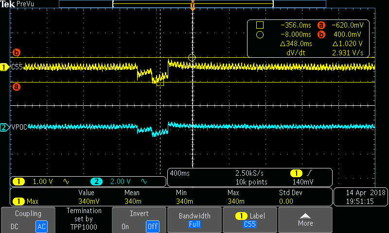

    您好、Rohith、
    很抱歉、这没有解决问题。 不过,我 需要知道是否有任何改善,以及有多少改善。 您能否 提供 C55两端电压纹波的屏幕截图?
    您好、Luis、
    请找到波形。
    Rohith
    谢谢您 Rohith。 您提供的屏幕截图之间的 POC 电压是否存在差异? 如果有、您能告诉我 POC 电压是多少?
    您好、Luis、
    现在 POC 电压为11V。

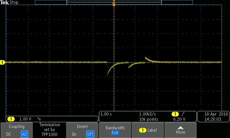

    您好、Rohith、
    谢谢你。 您能否使用添加的100uH 电感器和200uF 电容器以及5.8V 的 VPOC 提供 C55上的相同电压纹波屏幕截图?

    您好、Luis、
    请找到波形。
    注意:这是在100uH 和220uF 的电路板上测量的、并且所有其它3个摄像机(保持不变(4.7uH))均已连接。
    注意:这是在100uH 和220uF 的电路板上测量的、并且所有其他3个摄像头都未连接。
     Rohith

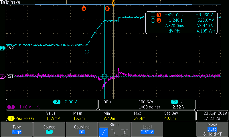

    您能否在打开 LED 时测量 VPOC 上的压摆率?
    您好、Luis、
    您是否希望我测量负载开关后的电压转换率?
    如果是、我们实际上可以使用 C67控制负载开关的压摆率。 我们尝试提高负载开关的压摆率。 现在、C67 -10uF 时的上升时间为820ms。
    蓝色表示负载开关后的电压
    粉色是 Vpoc

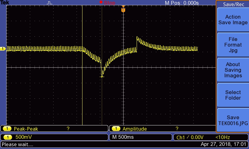

    您好、Rohith、
    感谢您提供信息。 我对 VPOC 的压摆率感到担忧。 您能否提供 LED 打开后 VPOC 上初始压降的放大波形以及压摆率测量?
    通过提高负载开关上的压摆率、您是否看到了改进?
    您好、Luis、
    压摆率为900mV/420ms。
    请找到图像。
      IR 电压和 Vpoc 的压摆率都提高了。 但冻结问题仍然存在。
