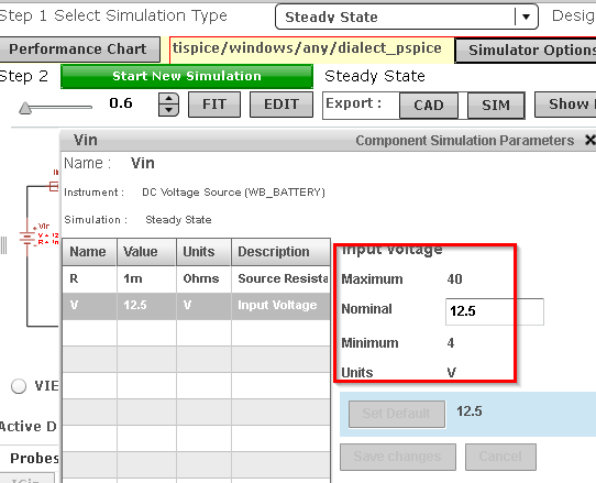

我的客户在18V 至5V 的情况下模拟 LMR14006Y、并希望在稳态仿真之间改变 Vin 电源电压。
但是、当打开输入电压框以将18V 编辑为例如18.5V 时、允许的范围 设置为1.8V - 5.5V (!) 因此、他的所有值都会被丢弃。
请修复 a.s.a.p.
以下是仿真用例的邀请函: https://webench.ti.com/appinfo/webench/scripts/SD2.cgi?ID=205208
B.R M.A.M
    尊敬的 M.A.M:
    感谢您 提交我们的通知。
    问题现已修复。 最小和最大范围已更新、将在下一版本中推出。
    阿图尔
