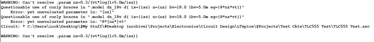

当我尝试将 TI TLC555 SPICE 模型整合到 LTSpice 中以实现简单的计时 Ckt.  我注意到、SPICE 模型中的任何位置都未定义参数"VT";这是否是问题?

    LTSPICE EULA 禁止我们制作 LTSPICE 模型或支持我们的模型在 LTSPICE 中的使用。
    使用我们的模型时、请考虑使用 TINA 或 PSpice。
    TINA 是可从 TI.com http://www.ti.com/tool/tina-ti 下载的免费仿真器
    TINA 和 PSpice define VT 是一个内置全局参数、约等于26mV。
    这就是不需要在模型中定义它的原因。

    切换到 TINA 或 PSpice 实际上无法解决我的问题。 但是、自从我发布后、我就能够让该模型在 LTSpice 中工作。
