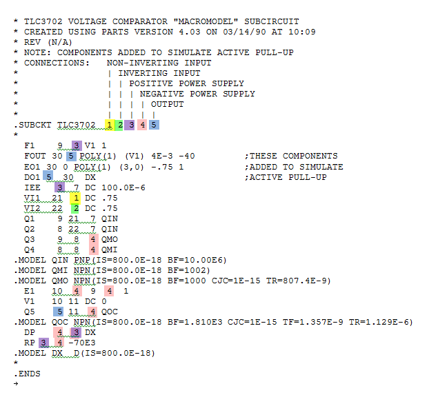

网络上的 TLC3702 SPICE 模型链接似乎有一个损坏的文件。  是否有人可以修复网络链接并为我提供 TLC3702的正确 SPICE 模型?  感谢您的支持!

    感谢您的支持。 如果您在我们的网站上下载 zip 文件、您将看到内部的模型为空文件、而不是实际的模型。 您可以向我发送实际模型并更正我们网站上的文件吗?

    您可以打开 zip 文件中包含的文件吗? 它似乎不是 TLC3702的完整模型。

    如果您担心模型看起来很小、这是因为这是一个很旧的模型、所以它可能是一个简化版本。
    除此之外、它似乎已正确连接所有引脚。 您是否已发布过使用它创建原理图并运行仿真的任何问题? 如果是、请向我们发送您的完整设置并发送错误消息。
