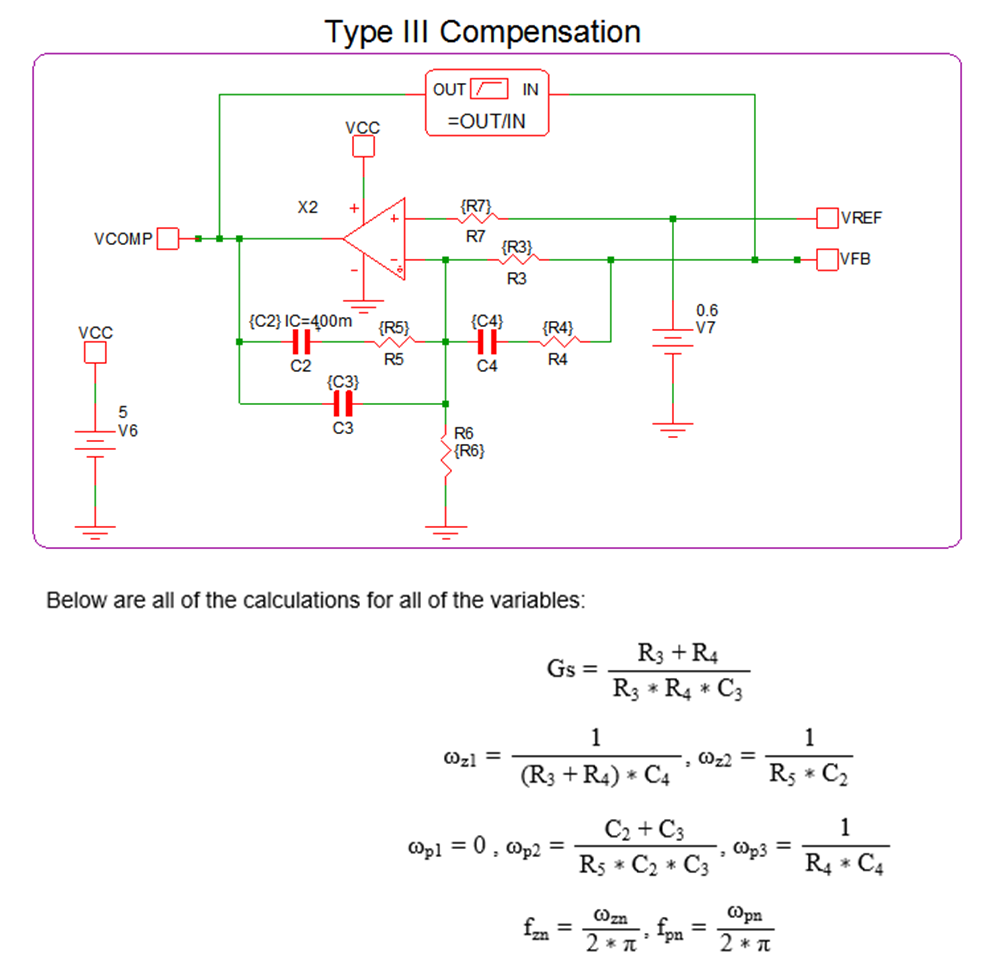

    7、方程式34和35的定义有一个问题、与我在高频极点遇到的问题类似。 必须交换定义。 下零点是放大器前面 RC 网络的函数。 零点越高是分压器上半部分中连接到放大器负输入引脚的元件的函数。 因此、fz1应该是 R2和 C1的函数、而 fz2应该是 R1、R3和 C2的函数。 如果您计算零、我在前一条消息中做了计算、下面的问题11看起来很熟悉。

    补偿器2零(双零点、fz1=fz2)放置在功率级谐振频率上、以抵消实际设计中的 LC 双极点频率。 因此、只有2个零、仅交换 fz1和 fz2并不那么有意义。 此外、 在升压转换器中、第二极点频率并不总是高于第一极点频率、因为放置补偿器的第一极点与功率级的 ESR 零点频率一致、而放置补偿器的第二极点与相同 RHP 零点频率、以便在相补角上获得更好的结果。 它肯定取决于其控制到输出传输功能、包括功率级拓扑。 对于降压转换器、放置 FP1以抵消 ESR-ZERO、该 ESR-ZERO 频率的范围在10kHz 至900kHz 之间有很大的变化、具体取决于输出电容器(MLCC、钽和电解电容器)的类型。 这意味着 FP1可以放置在 FP2 (FP1 < FP2)之前或 FP2 (FP2 < FP1)之后。 因此、使用 Type-III 补偿器、电源工程师应仔细考虑各种系统参数、指定2极和2零的位置。 交换零或极点在这里不是一个点。

    第一个零点 fz1是 C1和 R2的函数、但 SLVA662对 fz2使用该定义。 与 SLVA352A 相比、fz1是 C4和 R4的函数。
    第二个零点 fz2是 R1、R2和 C3的函数、但 SLVA662对 fz1使用该定义。 与 SLVA352A 相比、fz2是 R8和 CC 的函数。
    如果您看一下线性技术 AN149的第8页、您将看到与 R2和 C1函数的下零相同的定义、而上零与 R1、R3和 C2函数相同。 该定义与 SLVA352A 一致、但与 SLVA662的定义不一致。
    如果您计算 fz1、公式34、您将得到454Hz 时的零点。 如果您计算 fz2、公式35、则在87Hz 时将得到零。 这表示 fz1>fz2。
    显然、fz1应分配给方程式35、fz2应分配给方程式34。
    我建议并排写出公式并对其进行比较、然后用这些值来查看我要指出的内容。 不需要使用这些数字。 直接比较这些公式就足以得出结论。

    应用手册 SLVA352A 和 AN149介绍了采用跨导放大器的峰值电流模式控制。 这就是为什么它们按照自己的方式定义零点。 它们只需要一个零点、这通常是在误差放大器的输出端创建的零点。 FB 网络中的值只是一个额外的零点、通常用于增加交叉频率并改善瞬态响应。
    对于 SLVA662中的这一点、它用于使用常规运算放大器进行电压模式控制。 在这种情况下,不要求 fz1位于 fz2之前,或 fz2位于 fz1之前。 2个零点通常放置在 LC 双极点处与 SW 所述的频率大致相同的位置。

    电流或电压模式和/或运算放大器或 OTA 与本次讨论无关。 零点和极点的等式是相同的、它们由相同的 RC 分量产生。
    *在第9页的 SLVA662中、如果使用等式34计算 fz1、则在455Hz 时将得到零点。 如果使用等式35计算 fz2、则在87Hz 时将得到零点。 这表示 fz1>fz2。
    *在第4页的 SLVA352A 中、如果计算 fz2和 fz3、则会得到87Hz 和455Hz 的零。
    很明显、fz2和 fz3的顺序正确。 fz2与 SLVA662中的等式35匹配、fz3与 SLVA662的等式34匹配、再次确认应交换 SLVA662中的等式34和35。
    *在第8页的 AN149中、如果您计算 ωz1 Ω 和 ωz2 Ω、则会得到87Hz 和455Hz 的零。
     ωz1地,ωz2和 的顺序是正确的。  ωz1与 SLVA662中的公式35匹配、ωz2与 SLVA662的公式34匹配、再次确认了 SLVA662中的公式34和35应互换。
    最后、SLVA662应列出方程35为前的 fz1、方程34为后的 fz2。 fz1是左零、fz2是右零。 它们的顺序至关重要。 一个应该在谐振频率之前、另一个应该在谐振频率之后。 SLVA662未始终如一地列出零。 SLVA662中的 C1可从14.7nF 更改为2.2nF。 这会将零点从87Hz 移动到583Hz、这意味着零点现在比455Hz 时的另一个零点高。 正如您所说、这种情况可能会发生。 但是、SLVA662情况并非如此、因此应更正零序列以与您选择的 R 和 C 值保持一致。 这意味着零不能相互互换。 如果您在第4页的 SLVA352A 中比较2B 类和3A 类补偿公式、您可以判断这是正确的。 如果从3A 变为2B、您将放弃 fz3、而您将只有 fz2、它是 SLVA662中 C1和 R2的函数、SLVA352A 中的 C4和 R4的函数。

    据我了解、SLVA352A 和 AN149的 fz1=87Hz 和 fz2=455、而 SLVA662的定义中的 fz1=455Hz 和 fz2=87Hz。 然而、III 型补偿器仅用于 VMC、而补偿器2零(双零点、fz1=fz2)被放置在功率级谐振频率上、以在升压和降压转换器的实际设计中始终抵消 LC 双极点频率。 因此、换用 fz1和 fz2并不是很有意义、因为名称(fz1和 fz2)和顺序不是这里的重点。
    顺便说一下、您能否告诉我、为什么您认为一个零点应该位于谐振频率之前、另一个零点应该位于之后?  请告诉我原因。
    关于 C1的值(14.7nF)、如果将 fz1移动到 fz2以抵消谐振频率、则该值应为3nF。 但是、由于公式65和67中已包含 fz1=87.7Hz 和 fz2=456Hz、因此在这种情况下、C1的值(14.7nF)是正确的。
    对于 SLVA352A、如果我们从3A 变为2B、我们肯定只有 fz2 (一个零)。 这个 fz2为1/(2*pi*r4*c4)、它与 SLVA662中的 fz1相同、即1/(2*pi*r2*c1)、如等式47所示。 如果您看到 SLVA352A 和 SLVA662的原理图、则定义完全相同。

    将双零点置于系统谐振频率周围、以补偿 LC 输出滤波器导致的-180°相位延迟。
    为零选择2.2nF 只是为了说明可以反转零。
    关于从3A 补偿到2B 补偿并匹配 fz2的公式,1/(2 * pi*r4*c4)[SLVA352A]等效于1/(2 * pi*r2*c1)[SLVA662],但这是可以理解的,不是参数。 我从未对方程式47提出异议。 实际上、TIII OTA 示例的公式47和48的顺序正确、我看不到任何问题。 问题在于 TIII OA 示例的等式34和35与47和48的顺序不一致。 VMC 与 CMC 无关。 OA 上方或 OTA 前方的网络是相同的。 SVLA352A 中的 fz2与 SLVA662中的公式35和47相匹配。 重点是、下零由 R4使用 C4 (SLVA352A)或 R2使用 C1 (SLVA662)进行设置。

    您仍然缺少这一点。 fz1并不意味着较低的零、而 fz2也意味着较高的零。 一般而言、我们不会将这些术语用于 III 型补偿器。 我们通常说双零点或零对。
    这里是一个示例的另一个链接、它显示双零点在一个频率下定义、如公式4所示。 我还附加了以防万一的文件。 所以、这里只有 两个零、名称和顺序并不重要。

    足够公平:让我们讨论一对零和极。 您从 Ametek 附加的文章显示了杂项零和极点。 然而、由于组件的容差、零点和极点将始终分开、因此在实际意义上、不会发生零点和极点、并且频率完全相同。 使用 SLVA662或 SLVA352A 中的任何数字都将证明这一点。
    我使用 fz1和 fz2作为"较低"和"较高"零、表示一个的频率比另一个低(无论情况如何:最接近原点的零点自然是 fz1)。  SLVA662中的图7和图10显示了这一点。 如果可以换零、那么应该在文章中添加注释来指示这种可能性。 现在、fz1始终低于 fz2、其定义如图7和10所示。
    如果 III 型是 II 型的扩展、我不理解为什么等式7和15 (R2和 C1的两个函数)应该是 II 型补偿的唯一零、但当我们添加另一个零点时补偿的自然扩展、 使用等式34和48 (R3、R2和 C2的两个函数)、附加零点可以高于或低于另一个零点。 当我查看 SLVA352A 或 AN149 I 时、它们始终如一地列出了低频下的零点作为 R2和 C1的函数、以及最高频率下的零点作为 R3的函数、 R2和 C2、但没有注释、说明可以交换零。 我想我只想说您的话、但是、与 SLVA352A 不一致、其中 fz3位于3A 和3B 类的 fz2之后、其中较低的零点是 R4和 C4的函数、较高的零点是 R8的函数、 R9和 CC、但没有注释说明可以交换零的可能性

    关于零点的放置、正如我在前面所说的、零点位于输出 LC 滤波器的谐振频率周围、因为产生滤波器的极点会导致急剧的-180°相移。
    有趣的是、我刚刚注意到、您的 III 类 OTA 示例选择了1kHz 的超低交叉频率、并将零 fz1设置为87.7Hz、并将 fz2设置为456Hz (我实际上计算了471.4Hz、因此似乎存在键入错误)。 我想知道 LC 频率是多少、通常低于交叉频率、以及在您的示例中、哪种带宽和开关频率是可行的。

    我们不会在实际设计中单独计算 fz1和 fz2。 由于 SLVA662是直流/直流转换器的应用报告、我们(电源设计人员) 如前所述、在 LC 极点位置放置一个零对、下面是一个计算示例、用于 获取正确的值(Vin=12V、Vout=1V、L=5uH、Cout=330uF、fs=300kHz、 FC (目标交叉频率)=50kHz)。
    这里是另一个技术示例、它在零上具有完全相同的定义、即 SLVA662。
