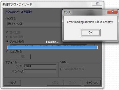

TPS56528 TINA-TI 瞬态 Spice 模型出现错误。
操作流程如下、如果有问题、请告知我。
【条件】
・OS:Windows 7
・TINA-TI:日文版和最新更新
・器件:TPS56528
・型号名称: TPS56528 TINA-TI 瞬态 Spice 模型
【流程】
①Downloaded "slvm885.zip"(SPICE 模型上方)并放置在以下文件夹中。
⇒C:\Program Files\DesignSoft\Tina 9 - TI\test\slvm885\TPS56528_TINA_trans
②Opened TINA-TI 新建宏向导并选择 TPS56528_TRANS.LIB 文件
下一个时钟为③When μ s、错误出现在显示屏下方。

    你好,Satosi-San,
    您尝试从创建宏的文件已加密、因此无法用于创建新宏。
    应该已经创建了一个宏、并且该宏出现在扩展名为.tsm 的文件中。 您可以在 TINA-TI 中通过"Insert"->"Macro"插入宏。
