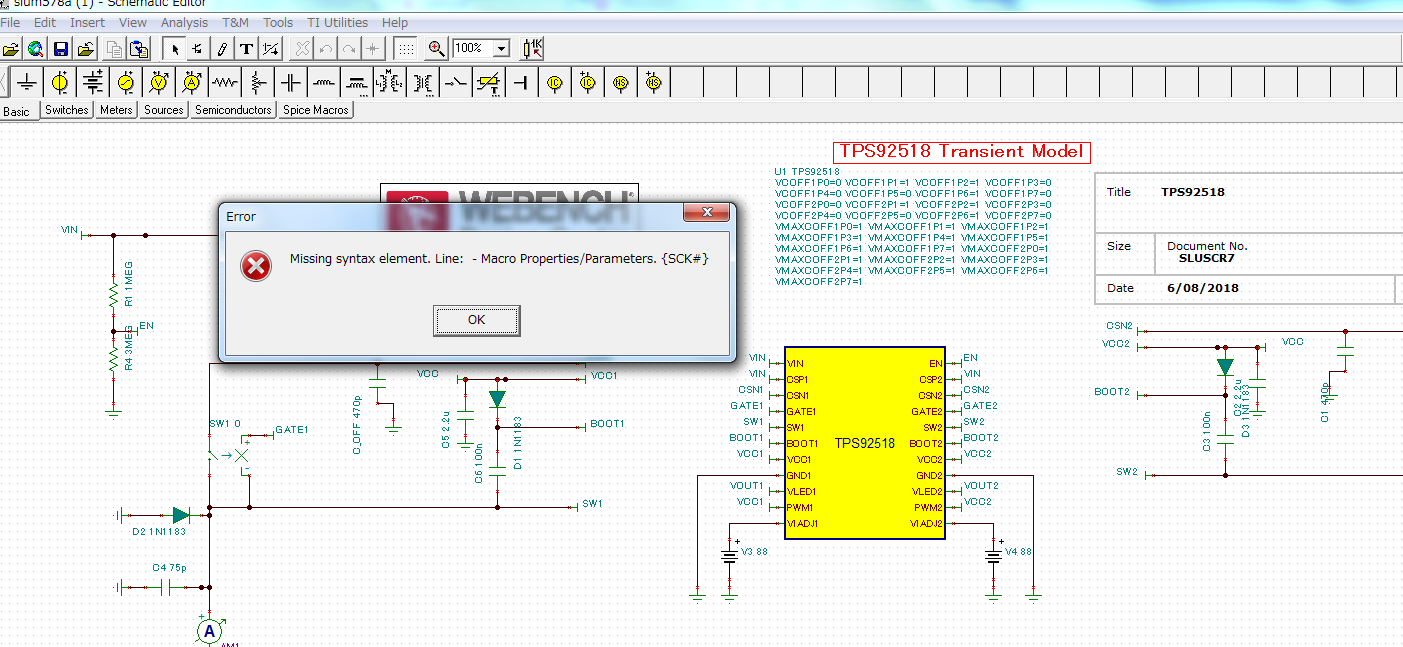

你好
我的客户希望 使用 TINA-TI 进行 TPS92518仿真。
但发现语法元素错误。
请告诉我如何解决此问题吗?
    您好、Kanji、
    您是否使用最新版本的 TINA-TI (9.3.2150.328)? 我已确认在最新版本中它工作正常。
    我们在此版本中进行了一些网表兼容性增强、使模型与 TINA-TI 的旧版本不兼容。
    尊敬的 Nikhil San
    已解决。 感谢您的建议
