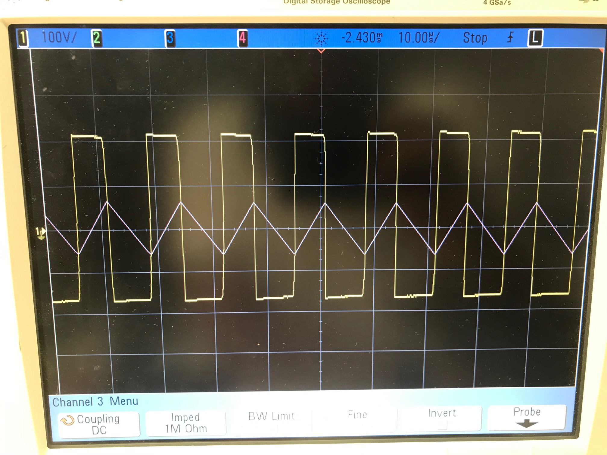

您好、TI 专家、
我正在基于 PMP4259设计 PFC 升压转换器原型。 我已经达到了最高可提供最大负载(3kW) 50%的程度、但 PF 低于我的预期。 低于升压电感器一相的 I 共享电压(黄色)和电流(粉色)、我假设在某些部分它具有奇怪的波形、这很可能是导致低 PF (L_max 的87%@ 20%)的原因。 您能评论一下这些波形吗?
感谢你能抽出时间。
    实际上、我解决了由电流环路补偿引起的问题。 无论如何都非常感谢。
