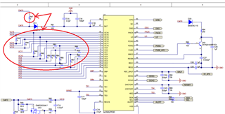

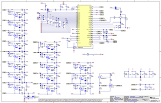

q1) BQ76952周围的分流电阻器(0 Ω、R35、R46..R70)起什么作用?

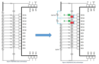

Q3) 是否可以在同一 PCB 中将 BQ76952替换为 BQ76942或 BQ769142?  (与下图相同(用 BQ769142替换 BQ76952) 16s=>14s:用分流电阻器替换电容器...)
下图显示了我的问题中提到的内容
希望您的回答以及感谢您的参与。

    (1) TIDA010208被设计成与具有不同字符串编号的电池组兼容。 正常使用时没有0欧姆电阻。  如果应用中的电池串数很小、则应使未使用的通道短路。
    (3)您可以在同一 PCB 中将 BQ76952替换为 BQ76942或 BQ9142、您图片中的连接是正确的。 我们通常建议必须连接 CELL1 CELL2和 CELL16。 其他未使用的引脚可能会短路。
    关于如何连接未使用的引脚,您可以查看 BQ76952 :10.1.2 VC 引脚在电芯与互连中的使用情况的数据表。
