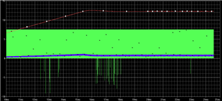

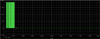

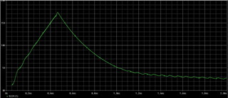

此处提供了使用 TI 的 pSPICE 对 SEPIC 转换器进行仿真。
在该电路中、输出电压 降为零后、输出电压波形不正确。
输入电压:15V
输出电压:14.2
您能帮我解决这个问题吗?

    请检查软启动电容器的电容值、对于此应用而言、该电容器是低电平的方法。 器件很可能会进入过流保护状态。 数据表的第7.3.5节介绍了软启动电容器的正确计算。
    您好、Bjoern goerner:

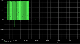

    我检查了0.22uf 电容进行软启动、与 PMP10081中的相同、即使输出电压相同(0.5ms 后降为零)也是如此。

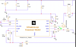

    您能否检查 R12的值、我假设是3.9k、但第二个看起来它似乎是3.92 Ω。
    R12为3.92k
    我错误地在电机的相位上
     同样具有3.9k 相同输出(0.5ms 后降为零)。
    请参阅以下图像(输出电压和栅极电压)
    栅极电压

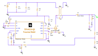

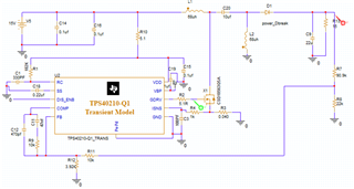

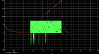

    您好、Nithin:
    在您最近的屏幕截图中、设备停止切换的时间是大不相同的。 这意味着、初始原理图必须进行了一些我不知道的更改。 如果没有完整的原理图和组件参数、就无法确定问题所在。
    尊敬的 Bjoern Goerner:
    这里是最新的原理图和波形,请仔细阅读。
    绿色:栅极电压

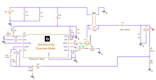

    在仿真中 CSS 仍然是1nF、此外、耦合电感器是如何定义的?
    如果模型不正确、使用单独的电感器运行仿真可能有所帮助。
    我尝试使用单独的电感器而不是耦合电感器、波形仍然相同
    完全没有变化。

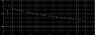

     这是波形(0.22uf Css)

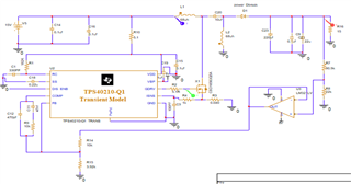

    补偿与所选的输出电容值不匹配。 此外、我建议增加输出电容的大小-您可以参考 PMP10081原理图。

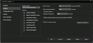

    另外、在 FET 开始开关之前、输出上的纹波电压下降的原因是什么? 您是否可以提前开始记录数据、以了解发生了什么情况?
    还有一点是反馈网络、使用级联分压器的原因是什么?

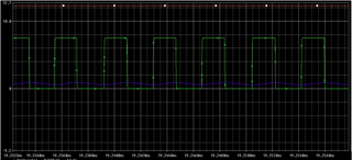

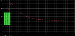

    无论您说了什么、我已经在电路中进行了一些更改、但现在它显示的输出电压为13v、并且需要更多的时间才能稳定。
    请浏览此处提供的波形表。
    蓝色:电感器电流(L1)
    现在、启动时间看起来很合理、输出电压被正确调节至设定值。
    看起来您只是在调节输出电压。 在这种情况下、您可以省略运算放大器和其中一个分压器。
    在电池充电器电路(PMP10081)中、您使用了两个分压器而非一个
    您能否解释一下两个分压器的用途是什么?
    您能否解释一下两个分压器的用途是什么?
    PMP10081是一种具有 CV 和 CC 控制环路的电池充电器。 一个分压器用于设置输出电压、另一个分压器用于组合 CC 和 CV 反馈信号。
