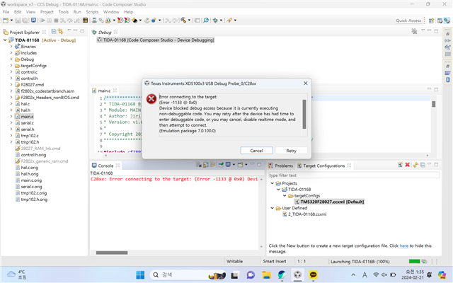

我已经使电路板完全像在 TIDA-01168中一样、并且我目前正在使用 CCS V7和 XDSV3仿真器、在 TMS320F28027上的 TIDA-01168中的示例代码进行调试。 在此过程中、我遇到一条错误消息。 我很想知道为什么会出现这个问题。 您能提供一些见解吗?
    我 建议使用 Code Composer Studio (CCS)中的"测试连接"功能、仅验证仿真器实际上可以检测扫描链中的 MCU。 在这种情况下、可能意味着 MCU 只是处于不良状态。 还请检查基础知识:时钟、电源和重置。
    您可以使用下面的链接来获取调试提示:
    https://software-dl.ti.com/ccs/esd/documents/ccsv7_debugging_jtag_connectivity_issues.html#troubleshooting-the-connect-phase
    假设目标配置正确-
    请检查您是否正在 使用 instaspin ROM? 这可能会导致阻止与仿真器的连接出现问题。
    作为快速解决方法、大部分时间复位器件将有助于成功连接。
    更好的做法是、您也可以尝试将器件置于"等待引导"模式或"从 SCI 引导"、然后尝试连接。
