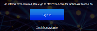

    我似乎有同样的问题。 但是、我无法附加文件。 (不允许插入文件或 URL。)
    此外、我在启动 PSpice for TI 时无法下载 TI 库、这可能是不相关的。
    有任何帮助或建议吗?

    感谢您的评论。 我没有将"上传"文本注册为对话框中的按钮/选择器。 这是文件。 在显示空白原理图框并短暂打开某些命令行窗口后,文件->新建->设计之后崩溃。
