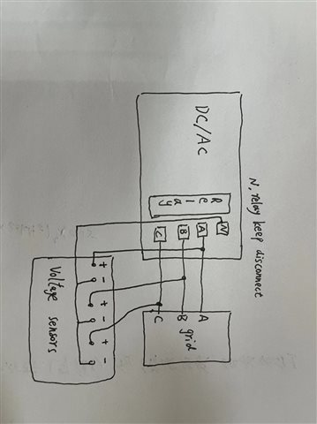

尽管我可以在并网实验中收集电网侧的电压、但我始终有疑问。 在并网实验中、电网侧继电器连接到电网的三相电压、N 相继电器未连接、N 相继电器在实验期间保持断开状态。 收集电网侧相电压时、N 仍用作电压的负极侧。 为什么在采集电压时仍然可以收集电压? 我查看了一些信息。 三相四线拓扑在电网侧使用三相三线连接。 当 N 相未连接时、在采集电压时、通常会采集线电压、然后线间转换会产生一个线栅。 我希望贵公司的工程师可以帮我解释为什么可以直接收集相电压而不连接 N 相。

    我认为您应该考虑这样一个事实、即继电器的端子之间连接了一个电阻器。
    即使该值大约为47、与运算放大器侧分压器的 MOhm 值相比、也非常小。

    在实验中、我将移除与继电器并联的电阻器、采样、我将采样方法更改为使用 LV25-P 霍尔采样、 对连接到 N 相的负极端子和连接到电网三相 A、B、C 的正极端子进行采样、采样是正常的、但有一点不明白为什么可以这样做。

    我相信这是因为你正在创造一个虚拟中立的事实。 这就像是将所有电阻器的三个分支全部连接到一个点、这将是您的虚拟中性点。

    很抱歉这么晚才回复您的消息。 图片中显示的是如何连接实际的硬件、在您的回复中、它是 N 连接到一个公共点、与三相负载类似、 但在我的连接类型中、电网是 A、B、C 三相。在这种情况下是否会构建一个虚拟中性点?

    如果电阻器网络保持平衡、O 和 O1之间的电位将为零(Millman Theorem)。
    这意味着您将能够单独测量单相电压。
