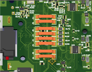

什么是 FET 并行整流器电路图使用说明?
    这些 FET 是低频交流线路 FET。 它们是并联的、以满足系统的效率和热要求。

    您好、Rafael、
    • 之所以添加跳线、是因为该区域有大量过孔。 担心铜会不足以为电流提供支持。 因此、我们添加了这些参数。
    • 我将连接 E3版本的板。
    • 目前没有双向固件支持、我对它的完成情况没有可靠的估计。 我想今年晚些时候。
    • 由于硬件的复杂性和成本、我们不再为此电路板提供硬件。 如需对硬件请求的任何支持、请联系 TI 当地的销售和应用联系人。
