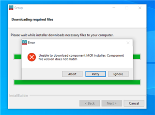

我安装了 PCC3、但当我运行软件时、我遇到问题报告、无法登录、如下图所示。
    我遇到了同样的问题、是新的 PPC3用户、首次安装。  安装过程中、我看到"版本不匹配"错误。

    您好、Jeff。  我今天早上刚刚下载了它第一次,但将重新下载并重试。  我在我的家庭网络上没有 VPN、但我的笔记本电脑确实有一些公司防火墙和病毒防护。  它的版本为3.2.2,内部版本317,已安装并以管理员身份运行。
    您好、Jeff。  再次进行安装时我收到这个错误、因为我最近两次尝试使用我今天早些时候下载的安装程序(几分钟前又下载了它)。  我认为这是问题的根源。  重试只是再次获得相同的错误、因此我选择忽略以继续。
    您好、Jeff。  我获得了3.2.1的网络安装程序、它安装和运行正常。  在我看来、问题似乎仅与3.2.2安装程序有关。  我安装了它、登录、现在正在下载用于我的芯片的应用程序。

    MCR 误差非常常见。 大多数时候、我们发现它陷入了网络安全的困境。 很高兴听到3.2.1很适合您。

    我也有同样的问题。 当然安装程序正在下载某些内容、但我遇到了版本不匹配问题。 这是我可以手动下载的组件吗、可能可以从 Matlab 网站下载?

    在我们进行修复时、我们的软件团队已将 My Secure Resources 中找到的安装程序回滚到 v3.2.1。 如果您还有任何其他问题、请启动新主题。
