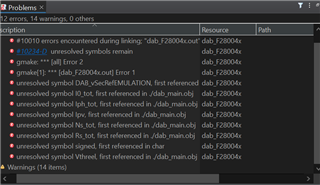

    尊敬的 Andreas:
    我创建了与您给我的示例类似的变量、但它似乎有错误。
    希望这些屏幕截图能有所帮助。
    我的 IV 曲线使用 Isec 值实时计算 Vsec 基准。
    这就是为什么我需要在控制环路中执行 calcul。
    文森特·博利厄-加农
    您好、Vincent:
    1.关于未解析的符号。 您在 dab.c 中定义了它们 、并使用 extern 命令将它们包含在 dab.h 中。 两者都是必要的。
    有关如何消除此错误的更多信息、请访问: https://software-dl.ti.com/ccs/esd/documents/sdto_ccs_build-errors.html#error-unresolved-symbols-remain (链接器诊断下页面的中间)。
    2.关于 IV 曲线:我们的控制环路运行频率是100kHz。 可能没有足够的时间在10us 内计算这个值。 您也可以使用以10kHz 运行的 ISR 2来计算曲线。
    安德烈

    尊敬的 Andreas:
    1、我看了看。 但它实际上并没有帮助。 在评论618行时没有任何错误。 我以为问题出在日志上。 但是在删除了几乎所有内容后,仍然有相同的错误。 问题可能来自"DAB_vSecRefEMULATION"。 它在 DAB.h 中使用前需要一个初始值吗?
    2、我不明白。 DAB.c 中的 calcul 只制作一次正确(我只需要它们一次用于我的曲线)? dab.h 中只有 IV 曲线方程。
    如果您认为有更好的解决方案、我想试试。 你可以详细说明一下,我不明白如何使用 ISR2和它如何会比实际的解决方案更好?
    文森特·博利厄-加农
    您好、Vincent:
    1.是的,每个值都应该被初始化,但我不确定这是否会解决这个错误。

    尊敬的 Andreas:
    1.它不能解决此错误。 我不知道该怎么说。 问题来自 IV 曲线等式、因为当我添加注释时、编译工作正常。 也许这是我编写方程的方法? 我需要将 dab.c 更改为 dab.h?
    我是否可以将计算放在其他位置、在这里可以连续进行计算?
    2.我想使用电流测量作为我的公式的输入。 输出将是控制器中用于设置点的电压基准。
    我可以做一个查找表,但我不知道如何和它似乎更复杂的编程这样的事情。
    文森特·博利厄-加农
