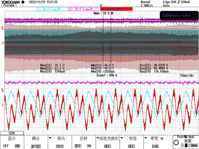

我做了一个 TIDA01606硬件实验平台、离网加载实验是正常的、但是做并网整流时遇到了问题。
在交流侧、我连接了有效值为20V 的三相电压和直流侧的100欧姆负载、在实验开始之前对直流母线电容器进行预充电、然后等待锁相完成
闭合继电器后、我们要进行整流实验、这个实验仿真电网发射的三相电压被偏置、而电流为非正弦电流(示波器波形图如下所示)。  电网侧的 N 点未连接到电网上的 N、继电器在继电器拾取操作期间保持断开状态

    尊敬的 Ben:
    我不确定是否按照正确的顺序连接了三个相位输入。
    如果您以错误的方式进行连接、例如交换相位、将无法正常工作。
    里卡多

    尊敬的 Ben:
    很抱歉、如果我再次询问、但我想再次询问更多详细信息、因为我过去在此参考设计中存在同样的问题。
    我还有一个问题:
    • 如果您将电网仿真器的 L1、L2和 L3连接到 TIDA-01606的 ABC
    • 客户使用的是具有正序列或负序列的电网仿真器吗? 如果它有负序列,这将是一个问题:)
    您在直流链路上尝试控制的电压是多少? 60V?
    里卡多

    客户可以确定电网仿真器的三相电压 ABC 与电源板上的 ABC 相序没有错误、 他已仿真如果错误、Park 转换后的 D 将是错误的。

    据我所知、当我以不同的顺序连接三相电网进行测试时、这也是一个 PLL 问题。
    我想问您当前的直流母线电压设置是什么。

     问题似乎已经发现、今天、我发现直流/直流转换灯上的 AB 相驱动 Q4 Q3没有亮起、我测试并发现两个 MOSFET 栅极-源极短路、MOSFET 损坏、我更换后做了一个小实验、 在我的基准电流中基准电流还没有被切断到负载中、电压20V 的交流到 rms 值、直流电压上升到500V、在第二个实验之后、 把负载切换到电流的参考值、给出参考值的阶数、得到电压和电流的 C 相、以及直流母线电压的值、如下图所示、这种是正常的、对吧。 紫色电压、红色电流
    但电流不平衡、我不知道是什么原因导致它
