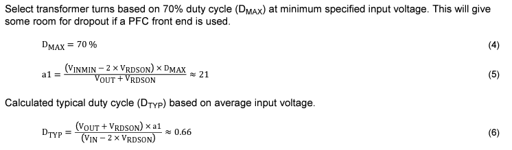

客户参考的是 TIDA-020031和 SLUA560D
他们 对如何选择最大占空比有一些疑问。
SLUA560D 使用70%作为等式(4)中的最大占空比、
在设计中、使用中心抽头变压器、该变压器通向21:1:1变压器。
在 TIDA-020031中、将"第二占空比最大值"用作90%。 此设计在次级侧使用倍流器。
  1. SLUA560D 中的 EQ (4)和 TIDA-020031中的 EQ (4)与"dmax"和"dssec_max"以外的其他类似。
    1. 您能否解释一下 "Dmax"和"Dsc_max"之间的区别?
    2. 我们应该如何为我们的设计定义 DUTY_max?
  2. EQ(5) 在 TIDA-020031中,如何定义 VSEC_MIN?
