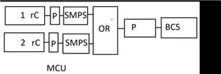

如何制作电源控制电路来组合2个线性发生器的波形、每个发生器具有独特的频率、振幅和每个 EMF 脉冲的周期(峰值具有很大的变化、范围为50V 至120V)? 然后将产生的电力输送到给定的负载、例如电池? 如果每个发生器由一个三相系统而不是一个单相系统组成、情况如何? 非常感谢提供电路图、以了解解决此问题的一般方法! 谢谢!
    似乎您需要提供一个方框图来显示您想要的确切内容。 然后、我们可以根据您的方框图为每个方框找到一种可能的 IC。 在设计好方框图后、您可以重新打开此主题或创建新主题以获取有关在方框图的哪个 IC 中使用的建议。
    这是我一直在研究的另一个控制方框图。 1表示发生器1、2表示发生器2。 RC 表示使用耦合电容器进行整流。 P 表示保护、或为或二极管、MCU 是微控制器、BCS 是电池充电系统
    您的第一个方框图可按如下方式实现。 电源控制系统拓扑取决于额定功率、可能会有所不同、我需要知道您的目标功率容量以便提供建议。
    您可按类似方式实现第二张图、以制作每个交流/直流转换器、然后使用整流器实现或。
    S = 41.638 W - j*.789增值经销商
    好的、那么您的设计介于60W 和100W 之间。 因此、您的电源控制系统可以基于反激式转换器。
    对于电池负载、如果您需要 CVCC、则可以考虑 UCC28740。 此器件具有 CVCC 特性。
    如果 CVCC 可在外部实现、或者您不需要、则可以考虑使用 UCC28C53。
