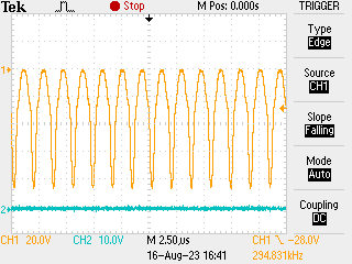

然而,一个新的问题。 当从转换器中汲取一定量的电流时、一切都正常工作。 但是、在它像这样运行了一段时间、然后关闭负载之后、复位 P-FET 中散发了相当多的热量。 我可以看到在热像仪上关闭负载后、P-FET 升温。
1.我假设它与热有关、因为当它运行的时间不够长而不会加热一点时、就不会发生这种情况。 (有时会自行恢复。 可能是在温度变高之前冷却下来时。)
2.只有当输入电压超过60V 时才会发生 在该范围内、转换器会正常工作。
3.当发生这种情况时,可以听到相当大的嘶嘶声。
4.之后的静态电流可高达两倍于接通负载之前的静态电流。
我已经在 P-FET 的漏极上测量到这一点、
这在漏极上可见。 所以似乎有一些 oscilation。
有什么办法解决这个问题的想法吗?

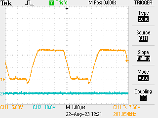

    我认为当输入电压高于60V 时、同步整流器 Q5和 Q9可能无法完全导通。 您能否在48Vin 和>60Vin 条件下捕获 Q5/Q9的栅极-源极电压波形?
    - BK
    您好、Brian、
    这是在70V 输入电压上汲取3A 负载电流时的重力加速度。
    这是关闭负载后的栅极-源极。
    正如我说过的、当 PCB 温度不高时、这是稳定的。
    在输入电压为60V 时、我看到信号的频率在示波器上有一点闪烁、但这在捕获的图像上没有显示。 然后在消耗电流的同时、并且在它稳定之前、再次执行该操作。
    在48V 时、它始终保持稳定。
