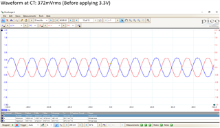

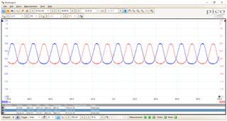

我们将按照 TIDA-00637的规定检查此设计中的电流滤波器电路。
对该电路进行了仿真、我们可以看到 CUR+和 CUR-直流电压1.65V。
但我们让电路成为一般的 PCB。 CUR1+和 CUR1-节点上没有电压。
如果没有1.65V、CT 信号将为正负。
请帮我更正、如果我弄错了、请让我们知道这些背对背二极管 D1至 D4的作用、以及波形相对于接地如何看待 I+和 I-
为了进一步交叉检查、我们在电源+和-端子之间连接了两个1N4148二极管、并在两个二极管之间进行测量。 没有1.65V。
苏德哈沙纳
    是否可以回复上述查询?
    在接通3.3V 电源之前、在 CUR+和 CUR-处找到捕获的波形。
    使用示波器在 I+和 I-处找到捕获的波形。
