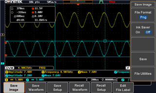

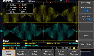

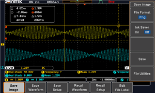

    尊敬的 Jiri:
    我们将在 Anglefit 处0-1、在一个分辨率下获得4次。 可能是4极点导致的。
    您使用的是什么旋转变压器? 是4V 还是7Vrms 旋转变压器?
    我们使用的是7Vrms。
    PFA 波形作为参考、请指导我们进行改进。
    1. 旋转变压器励磁波形、正和负
    2. 控制器激励反馈
    3. 向控制器提供正弦余弦反馈
    4. 激励绕组电压(红色通道)
    5. 旋变传感器绕组输出
    等待您的反馈。
    谢谢。此致、
    D·帕特尔
    感谢您分享它们在我看来是正确的波形。 我怀疑全球 Q 值可能有问题。
    请参见文件 resolver.h 和 GLOBAL_Q 宏。 请尝试将_iq 类型的变量更改为_iq19。
    其次、值0-99/象限是否重复? 如果您有多圈旋转变压器(电机控制中常见)、它们不会绝对超过360°。 例如、4转(4速)旋转变压器在每个90°(象限)重复一次。
    此致、Jiri
