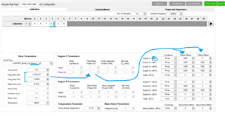

大家好、我有 采用 TI 设计的 LCS 的 ULC1001-DRV290XEVM。 TI 如何确定用于各种库存 LCS 清洁脉冲的频率范围? 我在任何支持文档中都看不到这一点、如果我忽视这一点、我深表歉意。

    感谢您与我们联系。 清洗脉冲的频率范围 在校准中计算。 在校准中、突发2和3具有针对我们的 LCS 优化的默认频率范围。 为了获得这些值、我们对 LCS 进行阻抗扫描、注意到阻抗最低的两个频率、并创建了周围范围。 执行校准时、第2突发和第3突发将分别更新区域1和2参数。 区域参数记录在其各自突发期间进行的各种测量、但用于更新清洗突发的测量是与峰值实际功率(Pmax)相关的频率。 然后、该频率将偏移一个 可变 量、从而成为清洗突发的范围。
    我认为它在 GUI 中更容易看到、因此我在下图中突出显示了我提到的一些内容。 这里我展示了突发2具有默认的开始和停止频率、并更新了区域1参数。 然后、峰值实际功率频率将根据屏幕截图右侧的偏移量更新清洗突发频率。 例如、突发8的开始频率为 Pmax frequency - 3000、停止频率为 Pmax frequency。
    更详细的信息可在 EVM 用户指南中找到、具体而言就是第5.2.2节校 准设置和第5.5.5节运行校准。 希望这对您有所帮助!
