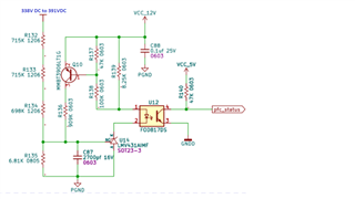

我 对 PMP8740参考设计有疑问。 在 PMP8740 REV 2kW BC 升压加辅助原理图的原理图文件中、在我的 设计和参考手册中、VCC 初级电压为12-12.5V。
我复制了相同的电路、使用具有相同容差的相同器件和电阻器、在 PFC 升压期间测得的升压直流输出电压为"390V"。 如果不使用升压转换器、输出电压为338-339V (对于250VAC)、我们希望通过 I/O 接收状态。 不过、 我们 没有 获得预期的结果;I/O 在 正常和增强直流电压电平下均读取低电平(PG_PFC 使用47k 电阻器上拉至5V)。
您能否指导我找到解决此问题的解决方案? 我 寻求通过 I/O 为两个电压状态提供适当的状态指示。

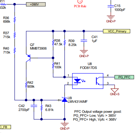

    大家好、
    如果您在 PG_PFC 上读取到"低电平"条件、则意味着 U9连续导通、这真的很奇怪。
    相反、如果您在 PG_PFC 网络上连续读取5V 电压、则表明不正常工作。
    假设您的网络始终为零。
    这意味着会有一个持续的电流流流过 U9、对吧? 如果 U9损坏、或者 R43、R40、R37或 R46的电阻值不正确、就会发生这种情况。
    我建议执行以下操作来测试该电路并仔细检查两个阈值。
    1)断开 R36与"+390V"网络的连接。
    2) 2)使用0至400V 的可变直流电源为 R36的断开端子供电。
    3) 3)为净 VCC_Primary 提供12V 电压
    4) 4)为上拉电阻器 PG_PFC 提供5V 电压
    5) 5)将0-400V 外部 PSU 从零增加到两个阈值电压。
    您应该会看到 PG_PFC 从5V 切换到零。
    请注意、阈值电压可能与原理图上所述的阈值电压有所不同:实际上、LMV431具有1.24V 的阈值电压;
    考虑到当"+390V"净电压低于385V 时、由 Q7驱动的迟滞电路未激活、因此应考虑 LMV431上1.24V 的高阈值电压、以及分压器 R36 + R37 + R40与 R43的电压;当"+390V"  净电压(或外部直流源)达到388.7V 时、此分压器为 LMV431基准电压1.24V、则应为388.7V (抱歉)
    请告诉我您正在测量哪些阈值。
    罗伯托
    尊敬的 Roberto:
    我在 PFC 监控电路的输入端施加了338VDC 和391V、PFC 打开、超过388.7V 的阈值。 尽管如此、我始终在获取低逻辑信号。 此外、当我关闭该12V 电压超过0.9-1V、而不是预期的1.24V 时、LMV431两端的基准电压也在大约0.6V 处测得。
    我已经验证使用的元件是否与参考设计中指定的元件相匹配。 具体来说、所有电阻器的容差均为1%、电容器的容差为10%。 使用数字万用表进行的测量确认各点是否存在5V、12V、338VDC 和391VDC。
    您能否提供指导、说明为什么会出现此差异? 下面是包含所有元件确切器件型号的电路图、以供您参考。
    感谢您的帮助。
    会见 Pandya
    尊敬的朋友们:
    很奇怪、您在 LMV431的基准引脚上可以得到0.6V;我的意思是、如果 R132顶部端子上有391V 电压、那么 LMV431的基准电压应该是~ 1.247V。 可能是 LMV 器件损坏或类似问题。
    无论如何、如果 LMV431工作正常、在这种情况下、U12的 CTR 非常高(最坏的情况为600)、最坏情况下、U12的最小阴极电流通过光耦合器进行传输。 为了解决这种可能的情况、您能否为 U12的 LED 发射极并联一个10k Ω 电阻器(即在 U12的引脚1和2之间)? 这样、至少120uA 会流过 U14、但不会流过 U12。 ~、当 U14的 Vref > 1.24V 时、将激活 Q10、U14处于饱和状态:这样 Δ I 1mA 将流过光耦合器 LED、输出将为低电平。
    与我的电路的另一个不同之处在于、上拉电阻器 R140为10k Ω、上拉电压为3.45V、而在您的情况下、R140为47k Ω、上拉电压为5V。 关于这一点、您能否进行一项测试、将 R140降低到10k Ω...如果需要、请告诉我。
    谢谢。
    罗伯托
