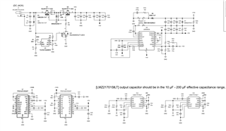

1.分离轨的负载电容的最大有效容量是多少?
2.我将使用两个 LMZ21701分别形成3.3V 和5V、它们占用 PCB 层的一层。 那么我将使用通孔为 IC 供电。 在这种情况下、在无法使用线性稳压器的情况下、可以通过使用铁氧体磁珠芯片或电感器来更大程度地改善噪声吗?
3.布板空间有限,所以 P-MOSFET 应该小一点。 请建议替代 SQJ461EP-T1-GE3。
双电源=+/-0.15A 或更小。
3.3V=0.5A 或更低。
5V= 0.12A 或更低。
    1. 由于15V 直流偏置、其中一个电源轨上的有效电容将为`6.93uf x 3= 20.79uF
    2. 是的、如果您要使用第二级滤波器、请确保将其包含在环路中、也即在磁珠后设置反馈点。 磁珠仅有助于处理高频噪声、而不是低频、因此这是可以的。
