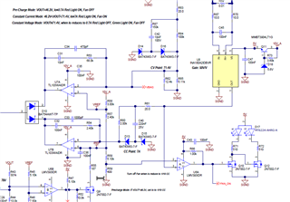

我想了解 CC 和 CV 在本参考设计中是如何工作的。
    尊敬的 Jilna:
    TL103W 具有内部2.5V 基准。 CV 环路使用该引脚设置电压调节点以及由 R62、R65、R64和 R63构成的 FB 分压器。 偏置 TL103W 需要 R56。 电流环路的基准电压由来自2.5V 基准(R57、R58、R59)的电阻分压器形成。 等于1.75V。 Iout = IREF /(CS_GAIN * Risense)设置输出电流。
