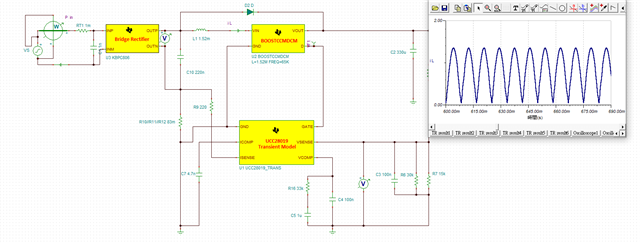

在 UCC28019平均模型中、为什么在占空比引脚上测得的波形类似于三角波而不是预期的方波? 我无法在线找到相关信息。 您能提出任何解决方案吗?

    占空比引脚波形不是三角波形、而是反相整流正弦波。  该电压表示输入正弦波特定点的栅极驱动占空比、对于调整输入电流以跟随输入电压波形而言是必要的。

    我想知道如果内部没有 MOSFET 或其他元件、如何控制 boostCCMDCM 的 CCM 和 DCM 模式。 我想对输出和功率因数进行仿真、使其与我所需的结果相似。 不过、电感器电流波形(iL)在理想情况下是 CCM、但最终会以 DCM 模式出现。

    抱歉、UCC28019控制器的开关模型不可用。  我们根本没有一个。
    现有的平均值模型将生成对线路和负载瞬态的精确输出电压响应。
    遗憾的是、它无法仿真占功率因数很大一部分的谐波失真。
    Ulrich
    在该模块上、我无法看到 iL 的连续电流波形、对吗?
    我还能问一下 BOOSTCCMDCM 是否包含电感器吗? 如果是、外部组件是否可拆卸? 因为当我删除它时、输出不变。
    您好、Lin、
    BOOSTCCMDCM 块内没有电感。  只有几个公式可以对一些受控电压和电流源进行建模。
    此外、UCC28019块和整流器块内没有电感。  同样、只有用于对控制器内的电流环路和电压环路增益块进行建模的公式。  桥式整流器内有4个二极管。
    该模型中没有进行切换、因此电感器中无法观察到高频纹波电流。
    我不知道为什么在移除外部电感器时输出不变。  我不会期望整个模型继续运行,但显然模型做了它的工作,尽管我的期望。   也许电感器在稳态条件下并不重要、但电感可能会影响瞬态扰动(负载和输入阶跃)下的行为。  您可以尝试更改 L1值是否起作用。
