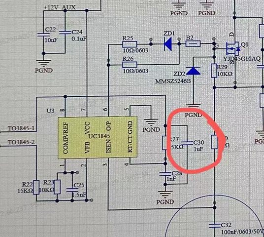

请参阅下面的原理图。 将 C30放在 VREF 引脚中后、Vref 输出电压会出现概率异常。 删除 C30后、无法重现 Vref 输出故障电压。

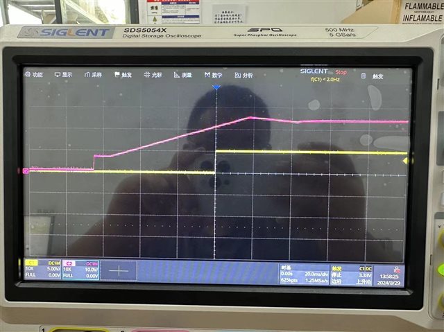

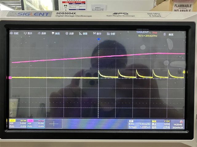

第一个波形是正常的 Vref 输出电压。 第二个波形是 Vref 输出电压异常。 您能给出一些理由分析吗?

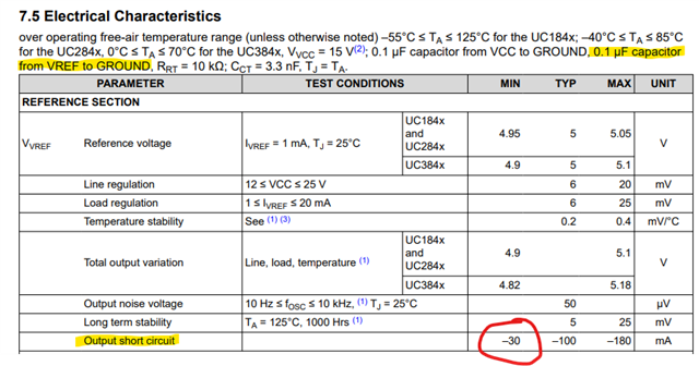

    如果黄色波形为 VREF、那么红色波形是什么? 如果红色为 VDD、为什么 VREF 在 VDD = 20V 时打开? UC3845时、UVLO 开/关为8.4V/7.6V、我们应该会 在 VDD~8.4V 时看到 VREF 打开。 此外、当您只需要1μF 时、为什么要在 VREF 上使用0.1μF 电容器? 当 VREF ΔV Δt 电容器时、会产生一个 I=C*Δ V/Δ V...的瞬时峰值电流、  ΔV VREF 的上升时间并使用 Δ VREF、Δt Δ V=5V 和 C=VREF 1μF。 VREF 的最小短路电流为30mA、这意味着如果 Δt <VREF 167μs、您处于 VREF 上进入短路过载的区域。 如果 VREF 进入短路过载、VREF 崩溃、开关将停止、控制器将在显示"失效"波形时重试。 请更改 VREF 电容器、0.1μF。
