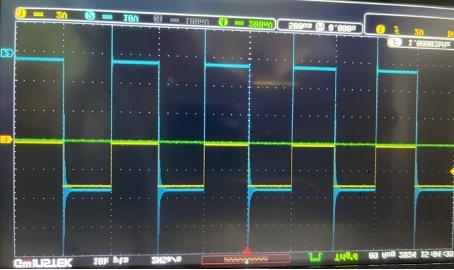

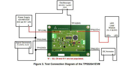

目的:以50%占空比调制高达1MHz 的 LED。  电压是在 TP10 (SW)和接地端之间测量的、可以在示波器上看到。 A MOSFET (IRF540N) 被连接在 Q3
结果简单总结:即使在10kHz 及以上频率下、电压也不是占空比为50%的方波
以下是各种频率下的结果

100kHz                                                10kHz

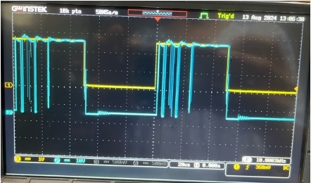

LED+与接地之间的偏置电压、
黄色:功能生成器          蓝色:信号

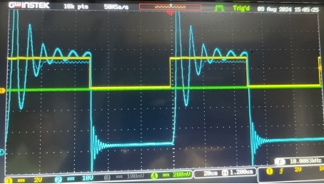

1kHz                                                    10kHz

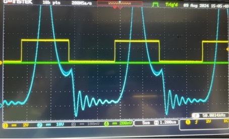

50kHz                                                     100kHz
超过1KHz 时、LED 上的电压不是占空比为50%的方波脉冲。 我们无法使用方波调制 LED。 我们需要将 LED 调制为1MHz。  请提供帮助

    您 使用哪个引脚进行调光? UDIM 引脚还是 SDIM 引脚?
    Steven
    我使用 UDIM 和接地来连接函数发生器

    LED (灯串)的输出电流和正向电压是多少? 除了安装 Q3之外、您是否修改了 EVM 上的任何内容?
    Steven
    除了 Q3、我们未对 EVM 上的任何内容进行修改。  我们仅在输出端连接了一个1W LED 和一个150千欧的电阻器。
    电阻器两端的电压约为37V (峰峰值)、因此电流为0.25mA
    Amritha、您好!
    我目前不在办公室。 明天我回到办公室时、我会给你回复。 感谢您的理解。
    Steven
    Amritha、您好!
    请移除150k Ω 电阻器。
    TPS92641是恒流驱动器、但不是恒压驱动器。 此处不需要限流电阻器(150k Ω)。
