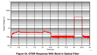

下图所示的 TIDA-00725输出与如第二图所示的常见类型输出不同。
如何将 TIDA-00725 EVM 修改为公共类型输出?

    请参阅 TIDA-00725上的本帖: https://e2e.ti.com/support/tools/simulation-hardware-system-design-tools-group/sim-hw-system-design/f/simulation-hardware-system-design-tools-forum/1165654/tida-00725-tida-00725-and-tidris8-schematic-clarification-required
    本参考设计并非旨在实施到实际系统中。  此设计旨在展示 TI 器件、并提供用于设计 OTDR 系统的框架和指南。  TIDA-00725中的 EVM 和电路板被设计用于用窄测试脉冲展示 TIA、FDA 和 ADC 的性能。
    请询问您是否有 OTDR、TIA 或 FDA 问题。  对于实际设计、您需要考虑实际的 OTDR 脉冲和专门设计 OTDR 硬件、而不是使用 TI EVM。  您可以使用 TI EVM 评估测试信号并观察 IC 性能、但 PCB 设计用于在实验室环境中显示性能、而不是在生产或特定于应用的设置中显示性能。
    您可以使用 TIDA-00725根据想要在实验室评估的 OTDR 信号创建测试脉冲。
    您是否已有 TIDA-00725板或是否正在尝试设计新系统?  您需要在系统设计中将 TIA、FDA 和 ADC 放置在同一电路板上、而不是使用不同的 EVM (如 TIDA-00725)。
