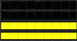

我部署了其中9个器件、它们具有3L-ANPC 拓扑。 连接方式就像附加的图片。 我部署了一个用于 ANPC 的常见 PWM、称为 PWM2。 线路频率下四个开关、50kHz 开关频率下四个。 PWM 由 FPGA 生成。 我用5V 电源为他们供电。 由于开关的排列方式、每个器件的两个 PWM 是互补的、否则就无法正常工作。 我们的问题是、这个拓扑一直工作、直到电压达到130V、然后不同相位的开关2或3上发生故障。 我想知道是什么原因导致了这个问题。 我想知道您对此设计有何建议可以解决这个问题。
测试设置仅用于开环测试、不测量任何反馈的任何信号。 10欧姆电阻器连接到器件。 直流电容器值为800uf。

    对于 LMG3522R030器件、它们具有/FAULT、/OC (过流)和 TEMP 引脚。 每一项都有助于提供有关正在发生的故障类型的反馈。 您能否提供 在发生故障时这些引脚的示波器捕获以及是否有任何其他信息可帮助缩小故障类型的范围。
