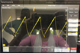

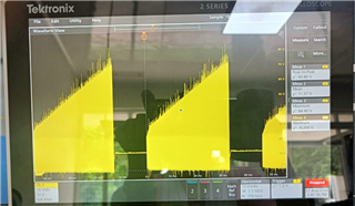

  • 此配置模式接地后、器件进入脉冲跳跃模式、在空载期间、输出电压为80VDC、
  • 当我们开始给负载时、输出电压会降低。
  • 此外、我们通过将 MODE 引脚连接到 Vcc (在 MODE 引脚左侧连接一根导线、并将另一端连接到 C202 Vcc 引脚侧)、更改了模式。
  • 当负载电流小于(0.15A)时、它会进入跳周期输出电压不稳定状态、我们在输出端和开关引脚上观察到以下波形
TP21的输出电压。
在 SW 引脚处测得的电压。

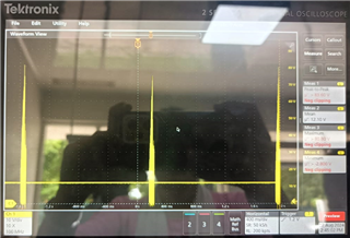

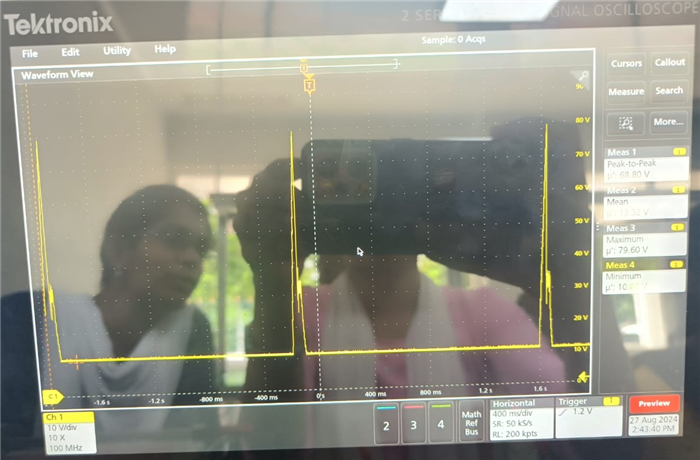

  • 当负载电流高于0.25A 时、将进入强制 PWM 模式、但输出电压不稳定、请找到波形:
使用强制 PWM 时 TP21的输出电压。
在 SW 引脚处测得的电压。
  • 由于开关周期不是连续的并且存在斜坡、因此输出电压出现相同的持续时间、当开关周期停止时、输出电压开始降低、我们检查其关闭的持续时间及其满足的斜降时间。
  • 敬请告知我们必须更改的元件、以使开关周期保持连续、而不会出现不连续。

    尊敬的 Diana:
    感谢您使用 e2e 论坛并发送波形图。
    如果输出电压和开关信号仅在某些负载条件下保持稳定、则可能表示补偿环路设计不当。
    补偿由 COMP 引脚上的 R239、C204和 C207定义。
    5.6nF 的 C204可能过大、因此会导致不稳定。 您可以使用我们的 Power Stage Designer 工具复查补偿、该工具附带了补偿计算器。 您还可以使用数据表中的公式手动计算补偿。
    请调整补偿并检查行为是否有所改善。
    Niklas

    尊敬的 Diana:
    很抱歉耽误你的时间。
    以下是一些优化建议:
    -您可以考虑增加开关频率以减少电感器电流峰值。 现在它应该在70kHz 左右切换。 我建议最高使用300kHz、甚至使用400kHz。 (R242从133k Ω 改为22.5k Ω)
    -对于补偿网络,我建议以下起始值:
    R239 5.23k Ω-> 47k Ω
    C207 100nF OK、
    C204 5.6nF --> 100pF
    Niklas
