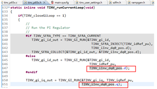

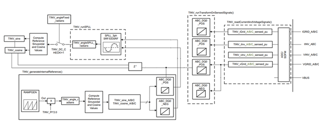

最近、我的客户正在学习锁相程序、因此我想在提及 TIDA-01606程序时提出一些问题。
1.图1中的红框是这个图的错误吗、因为它应该是一般意义上的逆变器电流、还是因为 TIDA-01606的电网电流跟逆变器接入电网的情况差不多一样。 两个交错是不是有任何问题? 如图2所示、在程序中使用反相器电流指令。
2.图1中的红线应该标记在右侧? 调节后、应将 ADC 读取的值转换为 dQ 轴的 ω 值、并应使用 SPLL 输出的角速度、对吧?
3. 如果图1蓝色框中的 TINV_DC_CHECK 为1、那么需要确认的信号是什么? 因为我看到程序被放置在用户设置中。 如果设置为1、它会直接向整个系统输出固定角频率、所以我认为继电器的方向应该相反。 但是、在向系统输出固定角频率后、我仍然不明白我们需要确认什么信号?

    下面您可以找到答案:
    1) 1)代码可以通过控制电网电流或开关节点电流来配置。 目前、建议控制基于 SDFM 的电网的电流、因为这是一种更加精确的测量。
    2)并行连接这四个变换的输出是错误的。 我们有4组三相测量电网电流、电网电压、开关节点电流、开关节点电压。 PLL 仅使用来自电网电压的输出值。
    3) 3)我认为、当您需要在参考设计的开环中运行时、会出现变量。 基本上、当未连接电网时、您需要在内部生成角度来生成50Hz 信号。

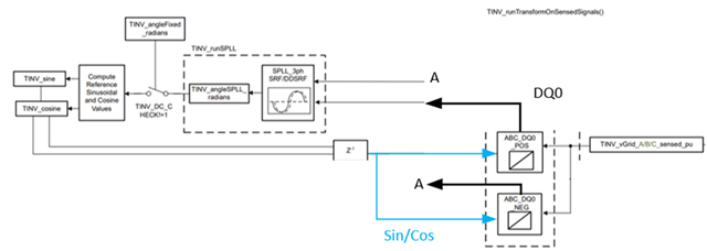

    尊敬的 Riccardo:
    关于2 ),我的问题是,图1右侧的四个 dQ 转换的正弦和余弦都来自 TINV_Sine 和 TINV_Cose ,对吗?
    我要实现的函数也非常简单。 我只想读取市电输入的三相电压、并使用 DSRF 计算市电的相位、然后将其提供给 UPS 逆变器进行锁相。

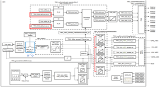

    图2是我的实验程序的流程
    1.使用图3中的 Rampgen 生成一个三相 ABC 模拟输入信号(假设为标准 ADC 信号)
    2.在19.2k 的计时器0中对 DQ 进行正负转换
    3.将正负转换数据发送到 DDSRF 模块
    4.输出 DDSRF 的 PLL 角度输出 TINV_angleSPLL_radans
    5.将 Rampgen 输出的 TINV_ANGLE_radians 和 TINV_ANGLESPLL_radians 发送到 DAC、以便振荡器轻松查看。
    注意:所有结构初始化都遵循 TIDA-01606的初始化设置。
    图3、4和5是程序说明和示波器屏幕截图。 从示波器屏幕截图可以看出、它实际上可能已锁定、但锁定位置似乎很奇怪。
    是因为我没有调节 DSRF 的低通?

    是的正确4 dQ 变换只有一个 cos 和 sin。
    或许测量本身会带来相移... 它们还具有低通滤波器效应... 这可能就是您看到相移的原因。
