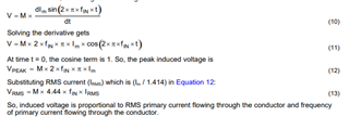

 大家好、TI 团队、我们正在致力于 Rogowski 线圈的开发。 因此、希望在开发前评估您的设计。 因此、在研究 TIDA-01063 参考设计文档期间、  我们需要澄清第8页中的公式13。 我们在该公式中认为、RMS 电压值应该是6.28、而不是4.44。 你能解释一下4.44是怎么来的,如果我是错误的解释,让我知道。
