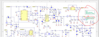

 您好、TI 团队:
我将介绍 PMP30183参考设计。 I
下面的 PMP30183原理图中提到输出将支持 持续10ms 的25A 峰值电流。
输出 C10、C11、C12电容器将支持 25A 峰值电流并持续10ms??? 您能检查并确认一下吗?
Karthik
    您好 Karthik、
    该转换器的调制采用具有逐周期电流限制的峰值电流模式。 这意味着、一旦 Iout 达到最大电流、所有输出电解电容器的充电电流就会受到限制。 设置了初级侧的峰值电流限值、使 ICPIA (max)的电流为25A。 当 Iout = 25A 或更高时、一些电流将由电容器提供、另一些电流将由转换器本身提供。 如果您仔细查看测试报告、会发现存在一定的环路带宽、我们将其称为 FCO (交叉频率)。 2πFco 器的输出阻抗可简化为 Zout = 1/(2 π*Cout);然后将该阻抗乘以输出电流瞬态、即可得到此 Iout 瞬态期间的输出电压变化。 请告诉我这是否回答了您的问题。
    Roberto
    您好、Robert:
    不、我已要求转换器输出设计为提供6.6A 连续电流。 25A 时的峰值电流可支持10ms。 是  输出 C10、C11、C12电容器 将提供该电容以及其计算方式
    您好  Karthik、
    电解电容器 C10、C11和 C12会在反馈无法跟随 Vout 变化期间提供完整输出电流(25A)、因此仅在短时间内提供。 实际上、根据转换器的稳定时间(即~ 10ms)(请参阅测试报告的第9节)、Vout 将恢复到标称值。 现在、如果您观察这种瞬态响应行为、则 Vout 在负载上具有10A 的 Δ 电流时会偏离~ 100mV。 让我们使用我所描述的公式(Zout = 1/(2πFco *Cout)验证这一点。 此处、当 Vout = 30V (高输出功率设置)时、FCO 为4.793kHz (请参阅测试报告的第10节)。
    如果我们现在计算 Zout、则得到11.058毫欧。 此阻抗乘以10A 瞬态负载电流、得到110.58mV、这是我们在瞬态响应屏幕截图中测量的压降。 如果现在瞬态负载为25A、则可以将其乘以阻抗、得到276mV、即 Vout 的0.92%(如果我没记错、那么我计算出的 Cout 最大为1%Δ Vout)。 无论如何、这并不是100%正确、因为在0至100%的负载瞬态下、转换器跨越 DCM 和 CCM 的边界(其中环路补偿在这两种模式之间变化)、并且对于这个高负载电流、更好的分析应考虑大信号分析和输出电感器压摆率计算。 您可以通过有关降压拓扑中的瞬态的已发布文章、找到有关最后一个主题的更多信息。 如果您还需要一些有关降压拓扑和瞬态响应的文档、请告诉我、我将向您发送其中一些文档。
