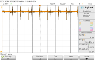

我的客户根据 PMP8861参考设计设计了一个电路板。
 - VIN = 24V、VOUT = 12V、IOUT =最大10A
当他们通过增加输出端的负载测试工作情况时、发生了输出电压下降的问题。
该压降约为每1A 负载0.13V、输出电压在10A 期间下降约1.2V。
问题1。  请查看下面的电路、了解是否存在问题。
e2e.ti.com/.../POWER.pdf
问题2: 请告知输出电压下降的原因和解决方案
谢谢你。

    尊敬的 JH:
    许多因素都可能导致此问题。 原理图方面的任何信息都不会表明存在问题。
    客户是否在调节点测量输出? 开关波形是否稳定? 输入电源的电流限制是否设置得足够高? 如果他将输入电压增加到28V、同样的问题会发生什么情况?
    我需要更多信息来提供帮助。
    Robert
    尊敬的 Robert:
    感谢您的答复。
    以下是客户的回复。
    客户是否在调节点测量输出? 开关波形是否稳定?[/QUOT]
    请查看下面随附的客户测量波形文件。
    e2e.ti.com/.../Power-osc-screenshot.zip
    输入电源的电流限制是否设置得足够高?
    输入电源设置为24V 输出、电流限制为10A。
    如果将输入电压升高到28V、同样是个问题、会发生什么情况?
    即使输入电压增大、输出电压和电流也没有变化。

    尊敬的 JH:
    我在波形中看不到任何不规则的东西。 您能否发送一份布局和列表的副本、其中客户正在测量输出电压?
    听起来存在直流负载调节问题、可能是由于 IR 反馈压降未处于正确位置而导致的。
    Robert

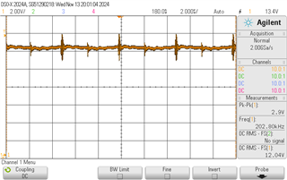

    请让客户测量 R17 (而不是 J3)的输出电压。
    R2
    空载13.5V
    10A 负载12.04V
    它的测量公式为。
    你(们)好
    所以问题解决了吗? 满载时的输出电压为12V。 可能在空载时输出是浮动的。 让客户查看满载调节图。 在 J3和 R17处进行测量。 无需使用示波器进行测量、只需使用万用表即可。
    R2
    TI 提供的测试报告未显示0至10A 之间每个负载的压降。
    将输出电压设置为13.5V 以匹配负载电压12V 后、即可获得该电压。
    e2e.ti.com/.../Test-Report_5F00_-PMP8861.pdf
    电压包含在测试报告中的效率表下。 请让客户在 R17和 J3两个位置测量从0到10A 的至少5分。
    Robert
    尊敬的 Robert:
    输出电压设置13.5V
    我们正在将0 ~ 10A J3和 R17的波形测量结果作为附件上传。
    0A:13.4V
    1A:13.4V
    2A:13.3V
    3A:13.1V
    4A:13.0V
    5A:12.9V
    6A:12.72V
    7A:12.56V
    8A:12.41V
    9A:12.27V
    10A:12.11V
    e2e.ti.com/.../0_7E00_10A-Load-_2800_CH1-J3_2C00_-CH2-R17-_2900_.zip
    *调试电路时、我发现输出电压出现故障、当时我移除了 R106、R23并将其通过3K 电阻连接到 U2的引脚1、以便与参考电路进行比较。 这是否与输出压降问题有关?
    电阻器 R23 (在 PMP8861上)设置通过光耦合器的电流、您至少需要1mA 才能获得良好的调节。
    从电路板上取下电位器和 R23后、是否会导致输出不稳定? 可以尝试将电阻器降低至1K。
    Robert
    将 R23电阻器从千欧姆调节到欧姆后、输出压降得到解决。
