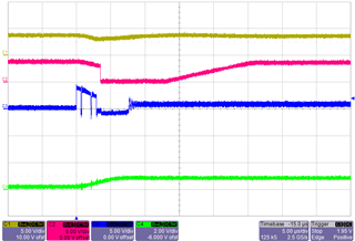

我使用提供的 图10设计了一个电路板。 数据表的应用电路、并且未输出2.5V 的电压。 相位输出不进行开关或至少开始、但 SS/ENA 在一段时间后被器件拉低、从而导致输出电压不稳定。
    这是一款非常旧的大型器件。  TPSM82866A 电源模块或 TPS62867分立式器件是否可满足您的需求?
    示波器中的每条迹线是什么?  您能否发送您的 PCB 和测试设置的照片?
    Chris
      我要在插座式应用中测试它们时、需要使用 TPS54673。 信号从上到下分别为 VIN、SS/ENA、PH 和 VOUT。
    该测试电路根据数据表的图10应用电路设计、将2.4K 欧姆电阻器修改为2.43欧姆、以匹配其用户指南图4-1中的 TPS54X73EVM-225原理图。 外部迹线用于监控/读取某些功能、以符合数据表规格。
    啊、您要在一个插座中测试。  这通常会增加过多的电感、使直流/直流转换器无法正常闭环运行。
    所有部件位于何处?  你可以展示一下它的照片吗?
    在仅1个开关周期内、VIN 几乎下降至完整的1V。  您需要降低输入电源的阻抗。  能否尝试在插座 PCB 上添加一些大容量电容?  可能是220uF 至1000uF 的钽或电解电容器。
    Chris

    对于以下波形、信号从上到下分别为 VIN、SS/ENA、PH 和 VOUT。 IC 的电流上电在 VOUT 无有源负载时从2.5V 开始、然后在1mA 有源负载下上拉至2.4V 以为电容器充电的 VOUT、最后将 VIN 设置为6V 以实现正常运行。 VOUT 上的最大负载 仅为1mA。
    每分段200ns:

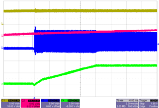

    VOUT 为绿色、在2.5V 左右徘徊、如下所示。 插座未连接到散热垫。
    在附加的220uF  钽 电容器和3个22uF 电容器之前(200us/div):
    在附加的220uF  钽 电容器和3个22uF 电容器(200us/div)之后:
    在 附加的220uF 钽 电容器和3个22uF 电容器(2us/div)之后:

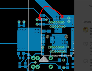

    只需稍微详细地看看您的布局。  AGND 网在何处连接回 PCB 上的 GND 网?
    Chris
    AGND 和 GND 通过单个铁氧体磁珠连接。 从电路板的底部... 不在插座附近。
    谢谢。  它们可能需要相互直接连接并靠近 IC。
    您可以尝试用这里的红色导线将接地短路吗?  我想这些是2个 GND 网。
    Chris
    VIN 为2.5V、然后在 VOUT 上没有任何负载的情况下切换到6.0V 的测试条件。
    (40us/div) 、上述过孔之间未短接的2个 GND 网络以红色显示:
    (40us/div) 、上述过孔之间的2个 GND 网络以红色短接:
