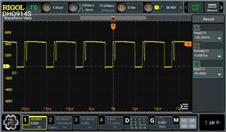

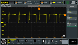

我已经按照建议的 PMP22343设计按照规范规则构建了一个+/- 30V PSU、但我得到的输出噪声很大、但最糟糕的是波形会以某种方式振荡。
原理图附在这里:
我尝试使用相同的布局、包括具有足够通孔的4层接地平面
然而在测试过程中(使用了 TIDT158.PDF 提供的测试报告建议的0、125mA 负载)、 我遇到了以下问题:
  • 与相比、由于输出电容器上正负波形的尖峰、输出电压纹波较高
VDD:
VSS:偶数词
  • 开关频率在149和151kHz 之间持续振荡。
  • D2处的初级开关节点显示某种振铃(?) (输入为+12V)。
在施加空载时电压如下:
有时情况会变得更糟:
在125mA 输出处:
在300mA 输出处:
  • 初级开关节点 D1也是如此

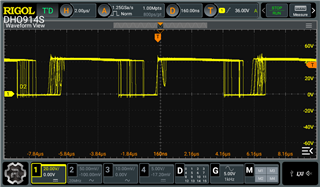

  • 但更糟糕的是、在 AD D1和 D2处观察到的波形不断地以振荡的方式来回移动。 电压放大倍数如下:
振荡:
放大1:
放大2:
放大3:

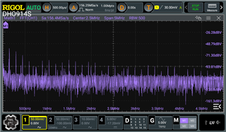

  • 最后、VDD 和 VSS 电源轨输出电压的频谱分析显示150kHz 开关频率的巨大谐波:
VDD:
VSS:

    Steve、您好!
    PMP22343专为5V 输入而设计、您是否只注意到在这种更高输入电压下发生的振荡?
    功率级元件在电压和电流应力方面应该没有问题、但您可能需要重新计算环路补偿。 电流模式控制应尽量减少此变化的大小、但带宽针对5V 情况进行了优化。
    我建议通过降低 R33并相应地调整 Ccomp 和 CHF 值来降低误差放大器的增益。 您还能捕获波特图吗?

    Steve、您好!
    抖动可能是由于环路补偿造成的、我建议减慢循环来解决这一问题。
    关于输出电压纹波、它看起来确实与原始测试数据类似。 此拓扑与反激式转换器非常相似、其中输出电流会脉动、每个周期为 OUTPUT 电容器充电、以保持输出电压。 如果需要非常低的输出噪声、我建议添加铁氧体磁珠或线性稳压器来抑制这种振铃。

    正确、放大器的增益与 R33值成正比、更改该值时、必须小心极点/零点位置。
    为了选择铁氧体磁珠、我需要在振铃频率下具有高阻抗。 这往往更倾向于选择较小的外壳尺寸、但还必须考虑电流应力。 通常、我会尝试使用尽可能小的值、这不会影响电流额定值。
    John 非常感谢您、但您的回答让我陷入了一些麻烦、并提出了更多开放式问题:输出的频谱分析。 我假设我在输出上看到的150kHz 多个谐波与内部晶体管的开关有关。  现在您说它与振铃效应有关。 您能解释一下这个部分吗? 此致
    抱歉造成混淆、150kHz 下的谐波含量和不断增加的谐波是由开关频率引起的。 这在增加额外的滤波之前是任何开关转换器固有的。 我指的是抖动、它是指脉冲宽度逐周期变化时的情况(在开关节点波形上可以看到)。 可能会发生一些抖动、但300 mA 情况看起来像是一个不稳定的系统。
