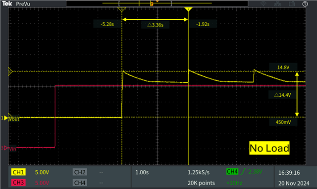

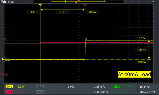

我们已制造并组装 PMP10098参考设计。 当我们尝试在低电压(19V 至40V)下给其加电时、轻负载或中等负载的输出电压不会得到调节。 只有在满负载时电压才会得到调节。
附带了3个波形
1.空载时的输出电压(未调节)
50%负载时的输出电压(未调节)
3.满负载时的输出电压(调节)
我们还注意到、当我们在较高电压下启动 SMPS 时、例如>50V 时、它在所有负载下均能正常启动、一旦它达到稳定状态、然后我们将输入电压降低到19V、它就能保持稳压。
简而言之、问题在于低电压启动和轻/中等负载。

    我不是该电路板的设计人员、但我看到有一个次级侧软启动电路。 请检查软启动是否正确组装。 增大软启动电容 C17也可能会有所帮助。
    Florian
    您好、Florian:
    是的、将 C17值增加到2.2uF 可解决此问题。 感谢您的意见。
