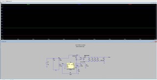

我尝试 使用未加密版本的 LM25184-Q1在 Ltspice 中进行一些仿真(我从 TI 获得了该模型)。  例如、我使用了数据表第17页的图示。 输出电压保持为零。 即使启用控制器、也没有开关信号。 我不知道我在这里做错了什么,或者可能是模型不对,有人能帮忙吗? 提前感谢

    在 Google 中研究了如何在 Ltspice 中正确添加第三方库模型后、您应将库文件(LM25184)附加到与 LTspice 文件(在上面分享的那个展示原理图的文件)相同的目录文件中、然后使用".lib myfile.lib"对其进行调用、其中 myfile.lib 是第三方库文件的名称。 有关更多详细信息,您可以查看下面我在 Google 中找到的链接。

    您好、Manuel、感谢您的回答。 有许多方法可以使用 Ltspice 添加第三方模型。 引用的方法通常用于二极管、运算放大器等常见元件。 对于不遵循常见引脚顺序惯例的元件、使用下面视频中的最后一种方法(从9:20分钟开始)、这当然是我所做的。

    Marc、我们仅根据 NDA 共享未加密的 PSPICE 模型。 也许您收到的是没有让您意识到这一点的人。 由于这些保密协议限制、我已从您的 E2E 帖子中删除了模型、因为这是一个公开论坛、不受保密协议的保护。
    LTSPICE  不是 TI 产品、我们通常不支持使用我们的 PSPICE 模型调试 LTSpice 问题。 我看到曼努埃尔试图帮助你找到一种方法。
    我希望您能理解。 我建议您联系 LTSPICE 供应商寻求帮助、或使用 PSPICE-FOR-TI: https://www.ti.com/tool/PSPICE-FOR-TI
    如果您有任何其他需要我们帮助的地方、我们很乐意为您提供支持。

    非常感谢大家、下面我将下载  PSPICE-FOR-TI 并对模型进行仿真。 关于保密协议的限制、我不知道、抱歉。
