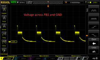

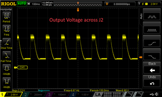

我最近根据 TPS2373-4EVM-758评估模块(5V/14A)设计了一个运行良好的 PoE 模块。 输出电压和电流符合预期、但我尚未检查其在最大电流下的性能。
由于某些应用要求、我需要根据 PMP21318设计指南设计12V-6A 版本、但输出电压不稳定。
我已经在未连接负载的情况下测量了 PCB 上多个点的电压。 电路原理图供您参考。
•第一张图显示了 J2上的电压、即输出电压。
•第二个图显示了变压器(T1)引脚2和5之间的电压。
•第三幅图显示了反馈环路 FB1和 GND 上的电压。
•第四张图显示了 PWM1和 PGND 之间的电压、以及该图的放大版本。
我不知道问题可能是什么。 如果您遇到此类问题、我们将感谢您的帮助。

    您好、RAM、您的板似乎正在尝试启动。 您是使用 PSE 还是仅使用48V 电源进行测试? 仅在 C8上使用48V 电源为直流/直流转换器供电时是否会发生该行为?
    您好、Darwin、
    感谢您的答复。
    我使用 PSE 和41V (这是我的工作台电源的最大电压)进行了测试、结果与第一条消息中显示的结果相同。 此外、我还尝试在 C8两端供电、结果完全相同。
    您好、RAM、感谢您确认这一点、这意味着 PSE 不会由于启动时的 MPS 故障而停止运行。 在原理图中、我看到您使用的是 TLV431而不是 TL431、这两者具有不同的基准电压。 由于您在次级反馈网络上使用与参考设计相同的分压器、因此我建议切换到 TL431。 我会先尝试它。 但我还看到有很大的输出电容。 可能对于电压较低/电流较高的输出、您需要这个量的输出电容、但我建议减少输出电容的数量、因为它可能会影响转换器的环路稳定性。 我第二次尝试。 谢谢!
    您好、Darwin、
    感谢您的快速支持。 万分感谢;换用 TL431解决了问题。
    我完全同意使用大量电容器、我会注意到这一点。 你真的救了我。
    RAM
