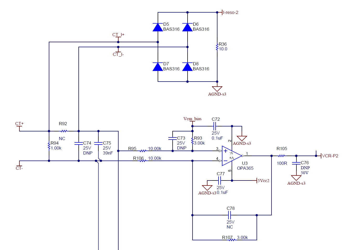

大家好、我正在学习 HHC 的数字实现、我看到了 PMP41006。 但是、我无法理解它是如何通过下面的原理图获得 VCR 电压的。 有人能向我解释一下吗?
    尊敬的 Yuanze:
    VCR 是通过积分流经电流检测变压器(CT)次级的初级电流来检测的。
