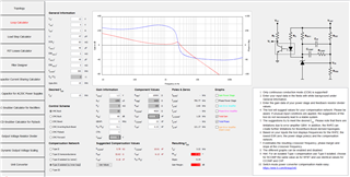

我有一个关于 TPS4021x 反激式快速入门计算器的问题(SLURB14计算工具|德州仪器 TI.com)。
这是一个非常好且有用的 Excel 工作表、用于 计算 有关 TPS40210反激式控制器的反激电路。
但是、我使用的设计与通过 Excel 文件分析的电路略有不同。
在本例中、光耦合器晶体管的漏极 未 连接到 GND。 而是将光耦合器的晶体管与电阻 R_LED 并联。
这只是原理图中的一个微小差异、 对稳定性分析影响很大。
最好能够编辑 Excel 文件中计算背后的逻辑、这样我仍然可以 使用此 Excel 工作表进行分析。
这就是为什么我想知道您是否可以提供原始的、可编辑的 Excel 文件、在该文件中、我可以 更改计算背后的公式 、使其适合我的情况。
提前非常感谢。
Thomas
    您好、Thomas:
    感谢您使用 e2e 论坛并使用 TPS40210进行设计。
    很遗憾、可编辑的 Excel 工作表 被评定为 NDA 受限、因此我不能轻易说出这一点。
    我们还有其他反激式补偿工具、这些工具更通用、并具有更多修改选项。 功率级设计器就是一个很好的例子
    请告诉我、这是否更适合您的设计。
    另一种选择是手动进行计算。 快速入门计算器中也使用的公式应与此处相同:
    /cfs-file/__key/communityserver-discussions-components-files/234/Loop-stablity-application-note.pdf
    很抱歉给您带来不便。
    Niklas
    尊敬的 Niklas:
    非常感谢您的回答!
    功率级设计器 似乎是一个非常有用的工具、感谢您的分享!
    对于环路计算器、它仍具有电阻器 Rp 作为 VCC 的上拉电阻器、这是我的电路中没有的( Rp 与光耦合器并联)。
    我将尝试弄清楚如何手动进行计算。
    Thomas
