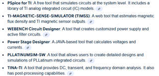

是否有人对此参考设计进行了仿真?  如果是、您是否会共享文件和结果?  如果没有、对仿真器、库等有任何建议?
Michael Young
    此外、什么 TI 仿真工具 PSpice 更适合? TinaTM
    Michael
    只有基于 Simplis 的无桥 PFC 上的高级仿真才能评估功率级。 与 UCC2805x 行为不完全匹配。
    嗨、Sheng-yang、
    您刚刚注意到您是 PMP9640的工程师。  看起来我偶然发现了合适的人。
    我希望 这个列表中的 TI 工具之一能够起作用。  有什么想法吗?  使用第三方仿真器可能不那么精确。
