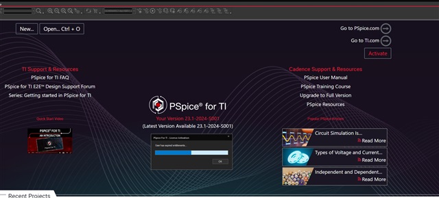

可能是一个 Cadence 问题-我在支付订阅版本的费用后收到"用户已过期权利"。
这是一个已知问题还是我的帐户中存在的问题?
John
    你(John)好。
    我可以说我从未见过这个。 您似乎是最新版本。
    您能否检查许可证是否已正确下载。
    它将位于%appdata%\Cadences\VBL\TI_PSPICE_231\license
    文件:license.txt
