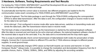

我将尝试使用两个 TIDA-010935的 PLC UART 示例。
我上传了每块板上的固件。
首先、上传 TIDA-010935_uart_echo
其次、上传 TIDA-010935_uart_ext_loopback。
然后、每个电路板均通过 USB 连接 PC。
PLC 线路连接 TIDA-010935中的 J2和 J3端口。
PLC 直流电源电压为24V。
然后、使用 UART ext 环回板发送数据。
接下来、检查是否使用 UART 回显板接收数据。
我是否理解正确
我将参阅 TIDA-010935参考文件。
但是,我不太明白这是我想的。
共享参考链接和屏幕截图。
https://www.ti.com/tool/TIDA-010935
    感谢您的咨询。
    您需要上传  TIDA-010935_uart_ext_loopback。 一个示例
    和 TIDA-010935_uart_echo 添加到电路板2。
    然后您可以从电路板1发送消息。
    电路板2将接收此消息并将此消息回传给电路板1。
    然后、您可以再次检查电路板1上接收到的消息是否与发送的消息相同。
